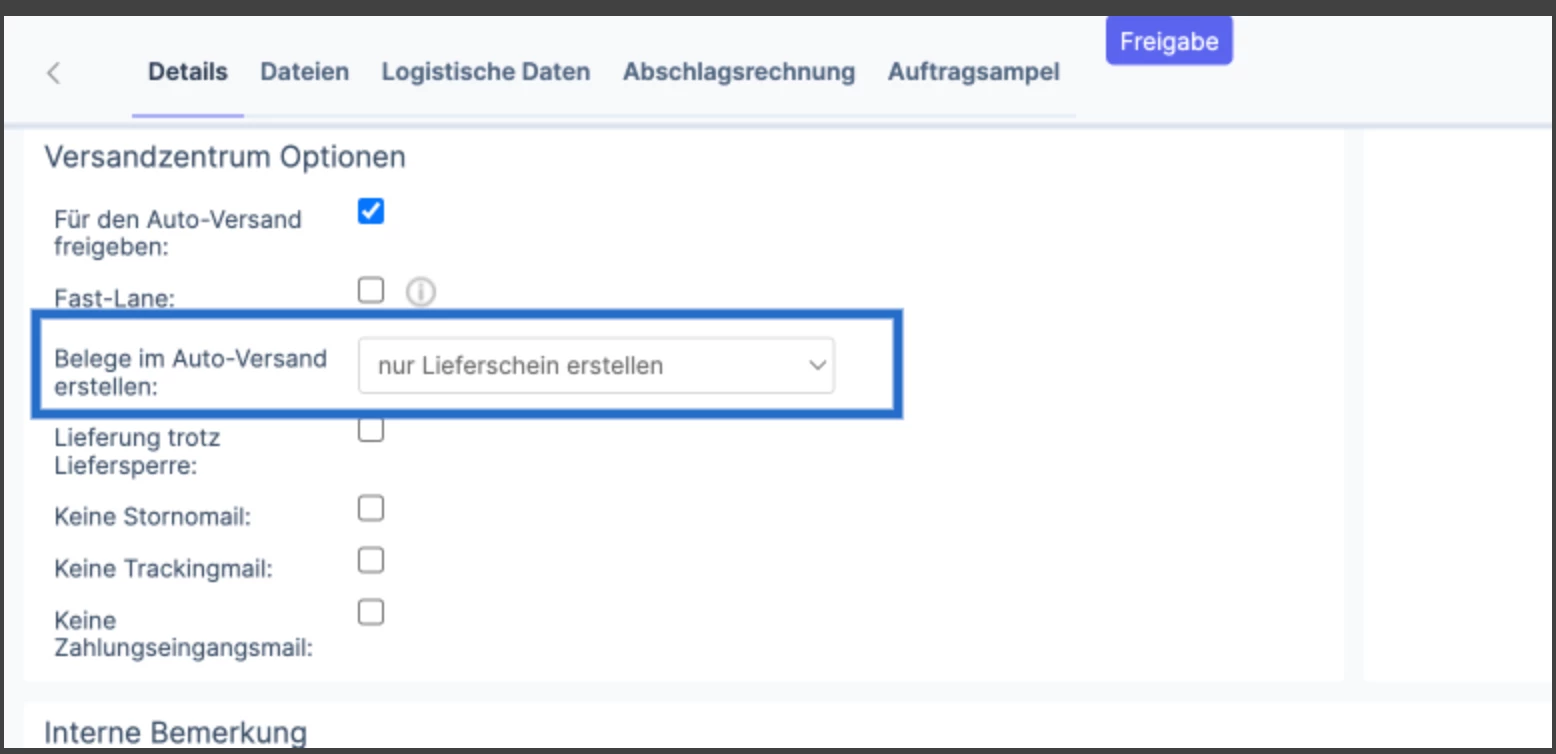

@Gabriel_Brandstetter bei einer manuellen Anlage von Aufträgen, wo keine Rechnung benötigt wird, musst du im Auftrag noch folgende Einstellung setzen:
Christian
Vielen lieben Dank @Christian_H_von_digi , dass du hier so schnell zur Stelle warst :slight_smile:
Danke für die schnelle Antwort, Christian!

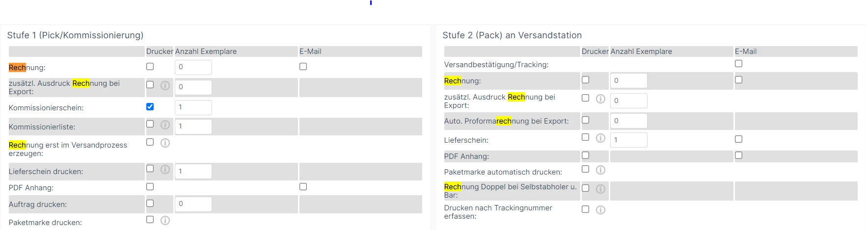

ich schließe mich mal an, weil ich hier nichts weiter dazu finden konnte.
Wir rufen Bestellungen über den shopimporter für Shopify ab und versenden die Rechnungen nicht selber.
Da diese Aufträge nicht manuell angelegt werden: Wie kann ich dort einstellen, dass keine Rechnungen erstellt werden?
Marcel
Hat sich wahrscheinlich schon erledigt…
Über das Modul Zahlungsweisen Mapping kann die Rechnungserstellung in Xentral deaktiviert werden.
