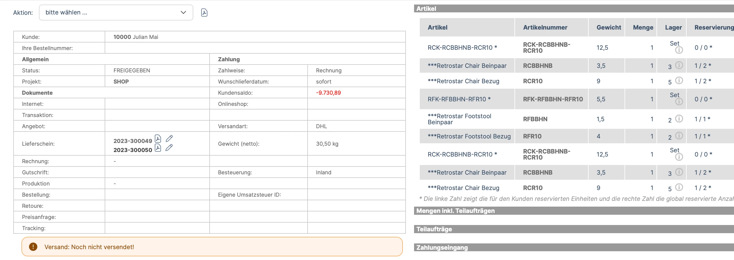

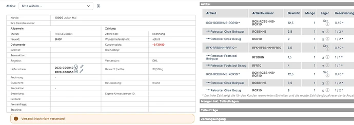

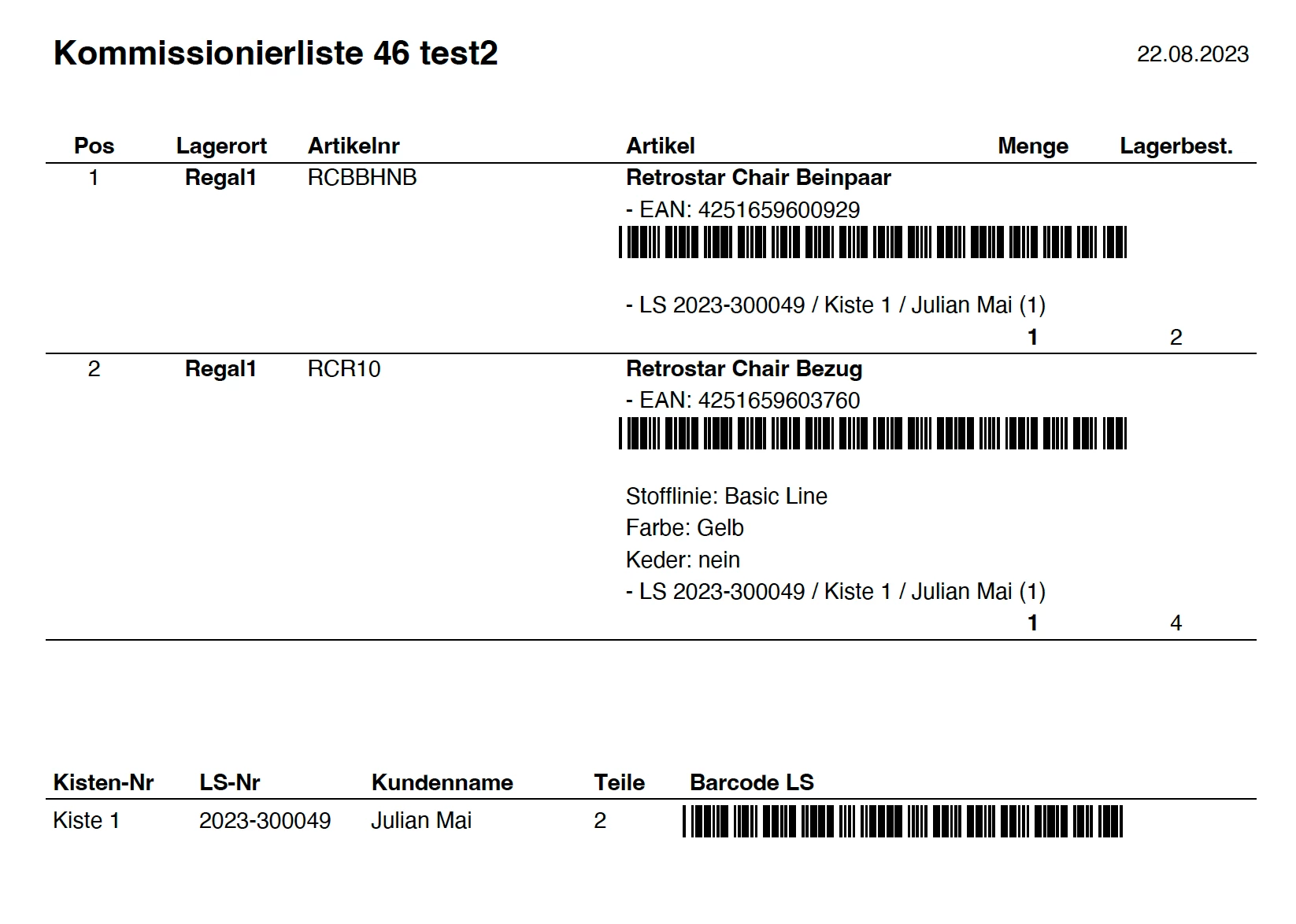

Wenn wir nun die Batch Kommissionierung starten landet aber immer nur der erste Lieferschein auf der Kommissionierlieste. Die anderen Lieferscheine werden nicht mit übertragen (Screenshots anbei). Gibt es hierfür eine Einstellung, eine andere Lösung oder ist das ein Bug?
Das gleiche scheint auch zu passieren, wenn wir mit einzelnen Kommissionierscheinen arbeiten. Im Versandzentrum landet immer nur ein Lieferschein. Scheinbar kann das “Versandzentrum” nicht mit mehreren Lieferscheinen arbeiten, die vorab erstellt wurden.

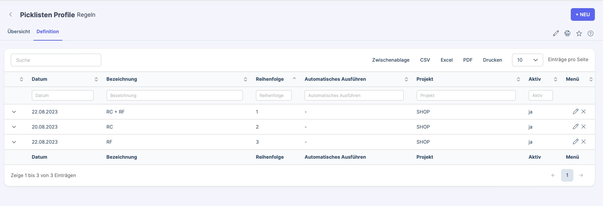

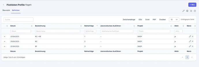

Ich dachte eigentlich auch eine Umsatzung mit den Picklisten Profilen wäre möglich, aber Xentral zieht sich scheinbar immer nur ganze Aufträge und nicht nur einen Teil des Auftrags. Was Wiederrum dazu führt, dass die “Kisten” auf dem Kommissionierschein oder der Kommissionierliste mehr Produkte beinhalten, als eigentlich in das Versandpaket sollen.
Wenn es die Möglichkeit gibt den Vorgang über Picklisten abzuwickeln wäre super!
Wie genau muss ich vorgehen, damit Xentral sich nur einen Teil eines Auftrags zieht und nicht alle Positionen. Das scheint über die Picking Profile nämlich so nicht zu klappen. Sofern das geht, wären auch keine Teillieferscheine notwendig. Wobei es ja letzen Endes auch wieder in Teillieferscheinen endet…

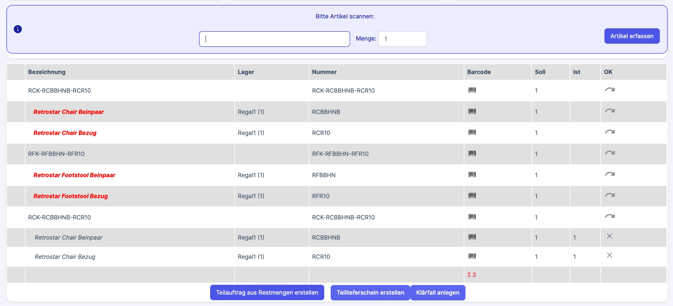

Was ich in Xentral logisch nicht nachvollziehen kann, warum das Versandzentrum “Teillieferscheine” erstellen kann, aber nicht die Abteilung davor und diese nicht weiter übergeben werden.

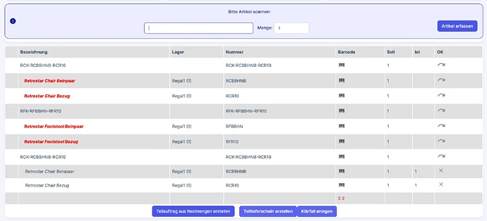

Beim Packvorgang (sofern nicht alle Positionen übernommen werden) gibt es ja die Möglichkeit einen Teillieferschein zu erstellen. Man hat entweder die Möglichkeit einen Teilauftrag oder einen Teillieferschein zu erstellen. Wir wollen einen Teillieferschein und keinen Teilauftrag auslösen und zwar bereits im Kommissionierungsprozess und nicht erst im Versandzentrum. Unser Versandmitarbeiter ist sonst maßlos überfordert, wenn der das managen soll.
Vorgang vor Paketmarken Erstellung im Versandzentrum:

Auftrag mit 1x Stuhl (RC) + 1x Hocker (RF) = 1 Kommissionsschein (passt beides in einen Karton)
Auftrag mit 2x Stuhl (RC) + 1x Hocker (RF) = 2 Kommissionsscheine (1x Stuhl, 1x Stuhl + 1x Hocker)
Diese Regeln scheinen nur zu greifen, wenn es eine Übereinstimmung mit allen Positionen eines Auftrags gibt und nicht nur mit einem Teil des Auftrags.
