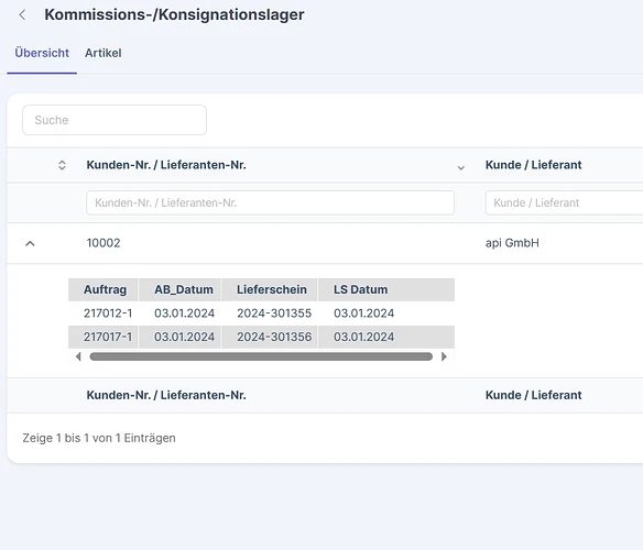

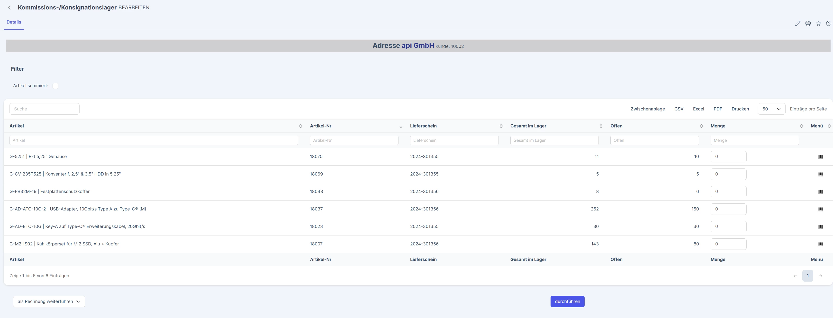

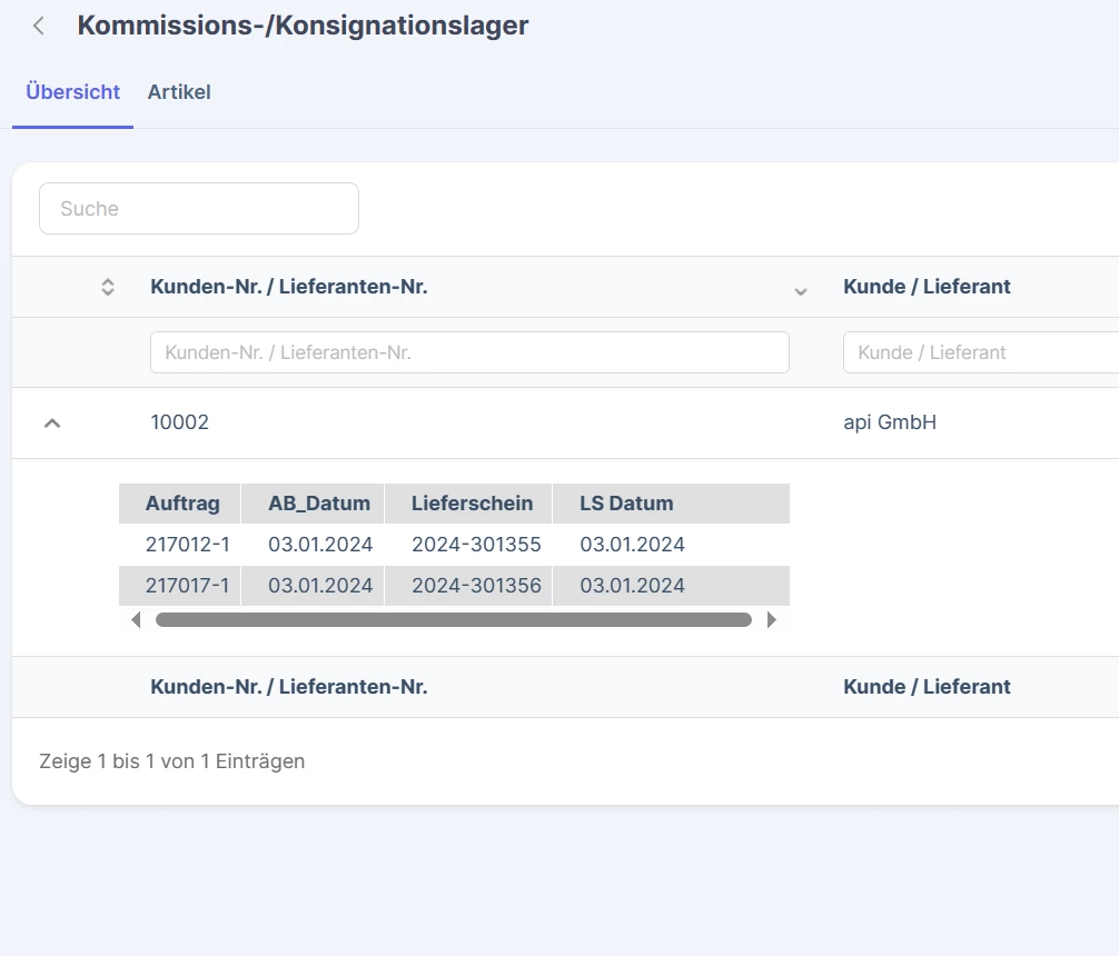

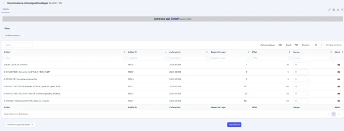

Allerdings werden jetzt nur die Artikel angezeigt, welche ich seit der Umstellung als Bestellung für diesen Kunden angelegt habe (waren gestern die ersten 2 Bestellungen):
Wie bekomme ich jetzt die anderen, “alten” Artikel welche noch im Konsilager sind dort angezeigt, so dass ich (wir bekommen 1x / Woche einen Selloutreport) entsprechend vom Kunden verkaufte Mengen als Rechnung weiterführen kann?

du wirst sehr wahrscheinlich die alten Bestände erst aus dem Lager ausbuchen müssen und dann über einen Auftrag wieder reinbuchen (aber dann nicht mehr versenden, nur so tun als ob und die im Versandprozess ausgelagerten Artikel wieder manuell einlagern).
Dann kenn das Konsilager die noch nicht abgerechnete Ware und den dazugehörigen Lieferschein. Diese Information fehlt dem System leider bei der nachträglichen Umstellung in ein Konsilager.
Hallo @Bjorn !
@HB3 gibt dir hier bereits die korrekte Antwort. Der Vollständigkeit halber, falls später jemand auf die selbe Problematik treffen sollte: Solltest du die Artikel nur ins Konsilager bekommen wollen, ohne dabei eine richtige Rechnung zu erstellen, müsstest du hierfür noch einen Auftrag mit einer 0€-Rechnung erstellen, in den du die Artikel vorher rein packst.
In deinem Fall wäre das natürlich Unfug, wenn du die Rechnung wie geschrieben korrekt weiterführen willst :slight_smile:
