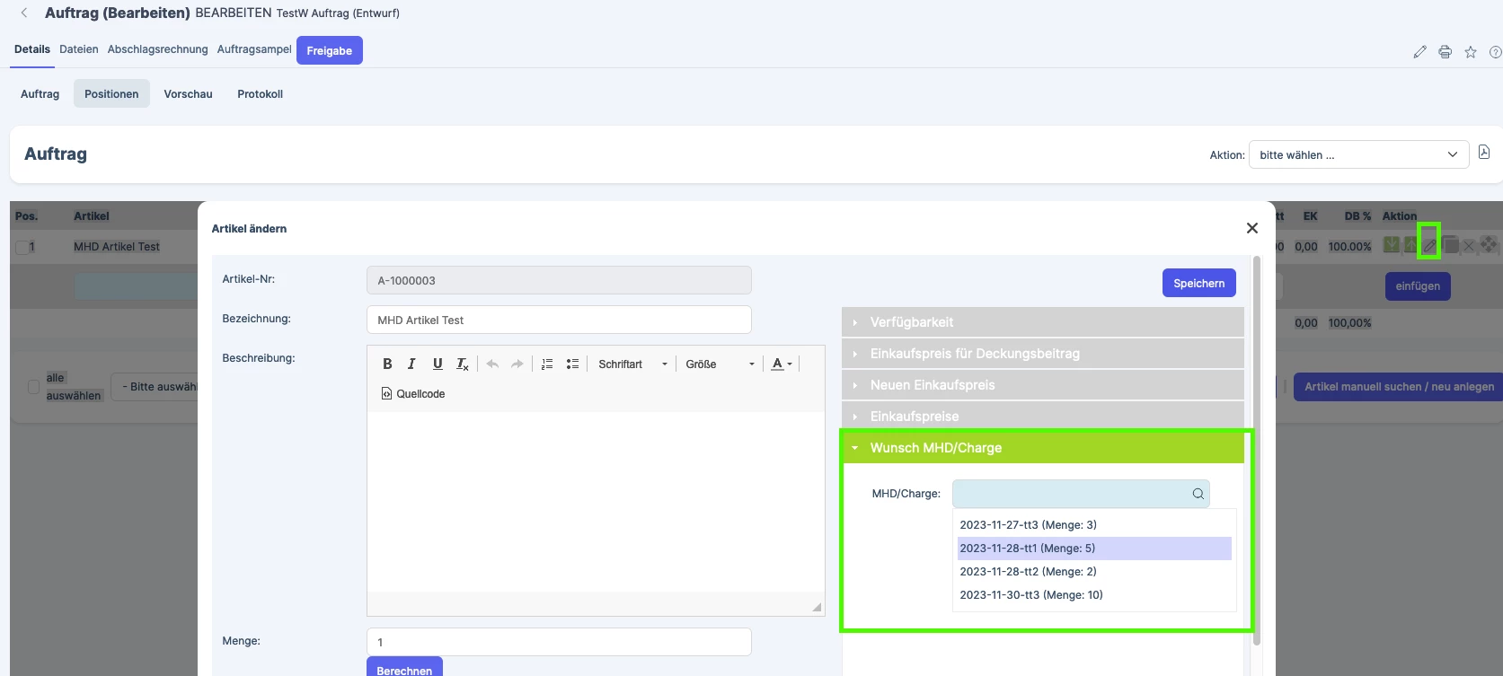

Hallo @Selcuk_Ozkaynar,
falls du mit MHD & Charge arbeiten solltest, dann kannst du hier die Wunsch Charge / MHD im Auftrag nutzen. Hierbei musst du im Auftrag unter der Artikel Position auf den Stift gehen und die Wunsch Charge auswählen. Siehe Bild.
Alternativ kannst du mit dem bevorzugten Lager arbeiten.
Melde dich gerne bei weiteren Fragen bei uns.
Laura
