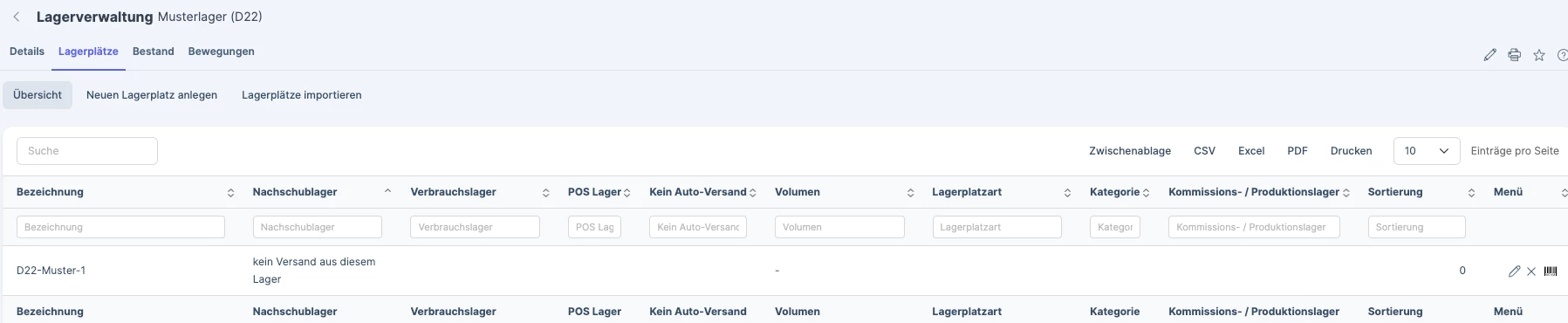

Hallo Alison,
hast du das Lager eventuell als Verbrauchslager markiert? Schau mal in dem Lagerplatz selbst nach, ob der Haken bei Verbrauchslager gesetzt ist.
Dann wird lediglich die Bewegung getracked und kein Bestand geführt.
Laura

Hallo @Alison,
hattest du zusätzlich das Regal auch als Verbrauchslager markiert?
Nach dem Entfernen des Hakens hier wird der Bestand nur bei neuen Lagerbewegungen aufgezeichnet, das heißt deine bisherigen Bewegungen sind auch nach dem Entfernen des Hakens nicht zu sehen.
Laura

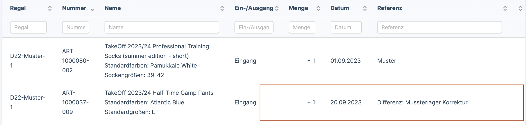

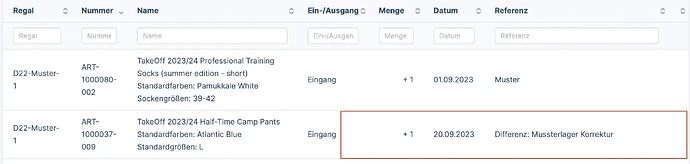

Hi Laura,
vielen Dank für die Hilfe! Das sieht aus, als ob die Bewegungen, die ich vorher gemacht habe, den Lagerbestand nicht aktualisiert haben. Also ich siehe niergendswo, dass ich das Produkt woanders habe. Aber ich habe die neu eingelagert (in dem gleichen Lager, wo ich den Haken entfernt habe) und siehe jetzt das:
Stimmt das jetzt, oder habe ich jetzt 2 mal das gleiche Produkt im Musterlager?
VG,
Alison
Hallo @Alison_T,
anhand der Artikelnummer erkenne ich, dass es zwei verschiedene Artikel sind und daher nicht das gleiche Produkt.
Es sieht für mich so aus, als würde nun alles klappen.
