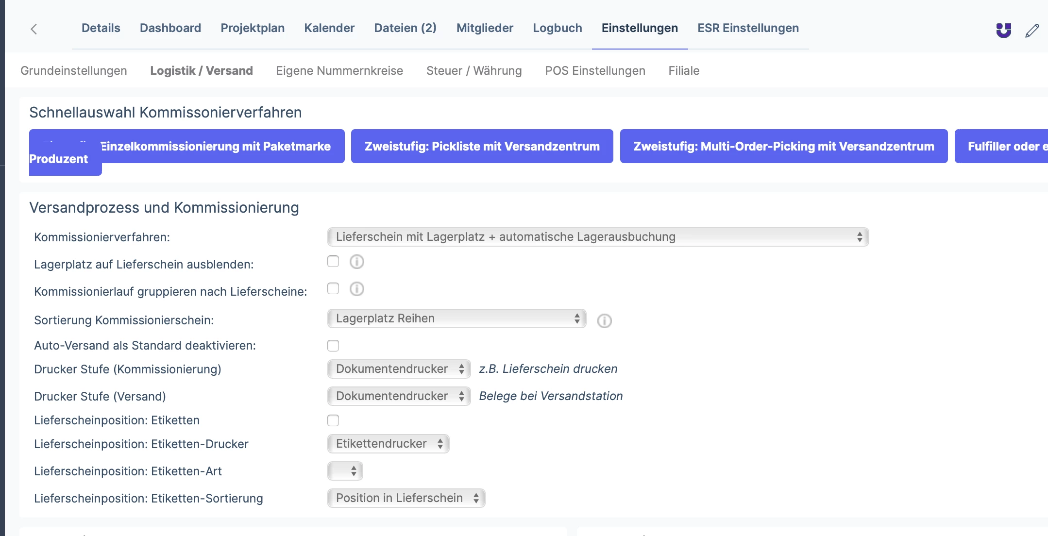

Hallo Silvana,
wenn ich mich nicht irre kannst du unter
Stammdaten > Projekte > Projekt auswählen > Einstellungen > Logistik / Versand
ganz oben eine Box auswählen “Lagerplatz auf Lieferschein ausblenden”
Ich hoffe ich konnte dir helfen!
Lukas
Das stellst du in den Projekt Einstellung “Logistik& Versand” ein.
Zum einen über das Kommsisioniervfahren wie zB “Lieferschein mit Lagerplatz”.
Zum anderen kannst du auch eine Kommissionierliste oder -schein ausgeben lassen.
Ergänzend dazu: Ein Kommisionierverfahren “Lieferschein mit Lagerplatz” oben im Drop-down Menü verwenden

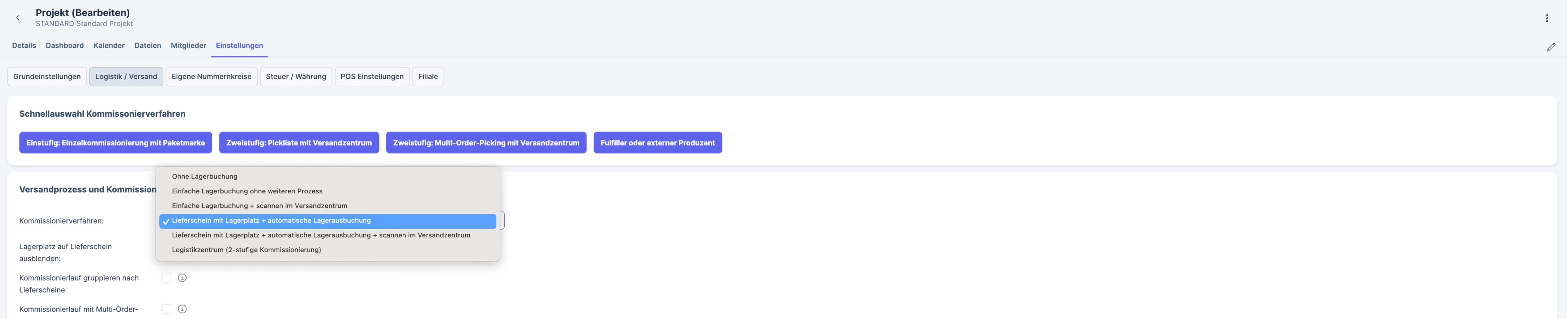

Hallo Silvana,
das ist schwer von hier aus zu beurteilen. Achte am besten auf folgende Punkte:
  1. Wurde ein Kommisionierverfahren “Lieferschein mit Lagerplatz” ausgewählt?
  2. Wurde oben die Box “Lagerplatz auf Lieferschein ausblenden” NICHT angekreuzt?
  3. Hast du bei der Bestellung das richtige Projekt verwendet?
  4. Ist bei den Produkten ein Lagerplatz hinterlegt?
Versuch mal einen Kommisionierschein mit dem Projekt zu drucken, dann kann man das Problem weiter einkreisen.
Vielleicht wäre Screenshot der Einstellungen hilfreich.
Lukas

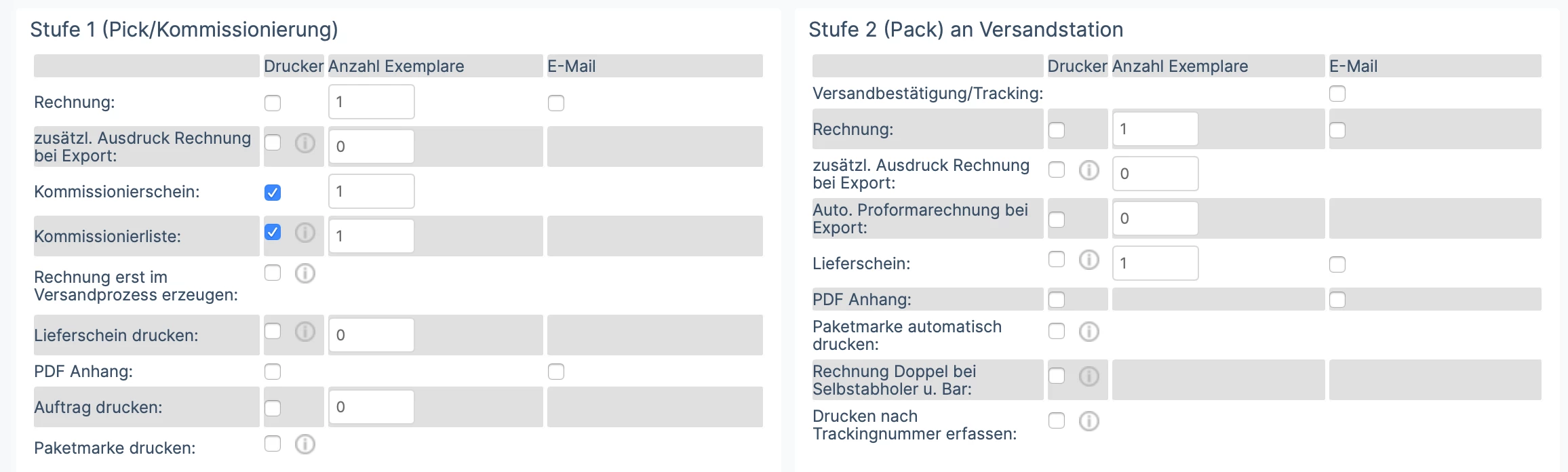

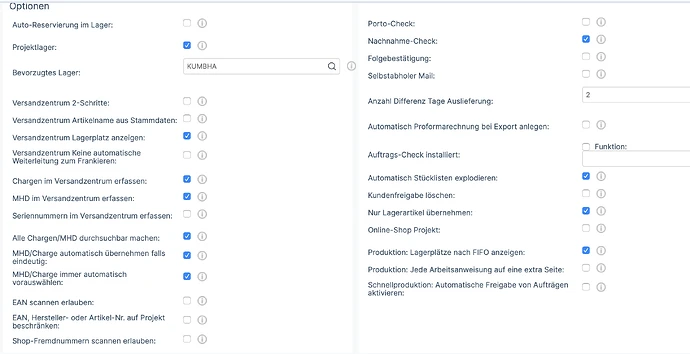

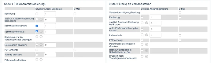

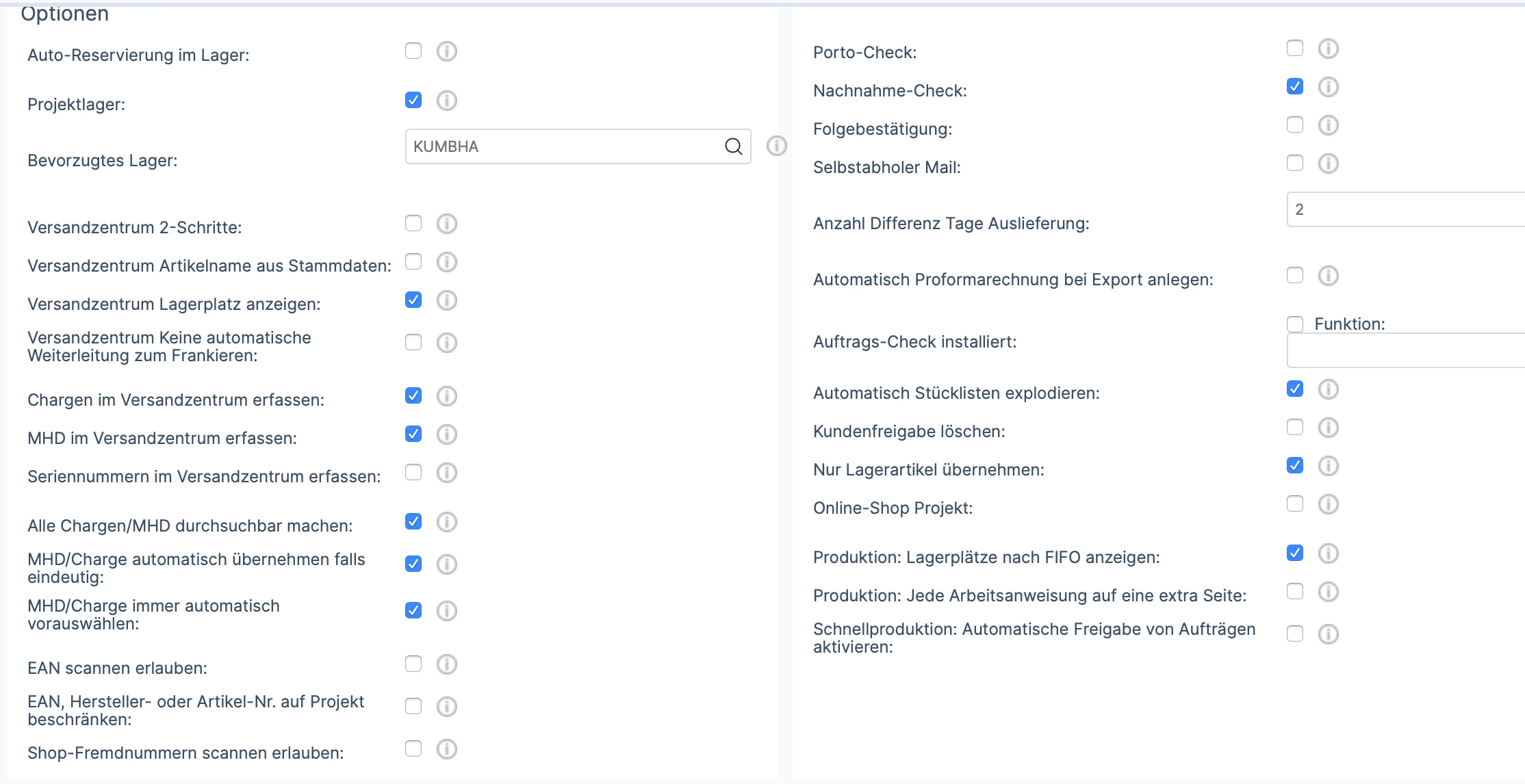

Hallo
ja, alles ist so eingestellt.
Wie kann ich den Kommissionierschein drucken, habe nie damit gearbeitet?
danke vorab für deine Hilfe.
lg
Hallo Silvana,
die Einstellungen sehen korrekt aus und decken sich mit dem Handbucheintrag hierzu.
Der Druck sollte dann bspw. beim Autoversand, bevor der Auftrag an den Versand übergeben wird, erzeugt werden.
