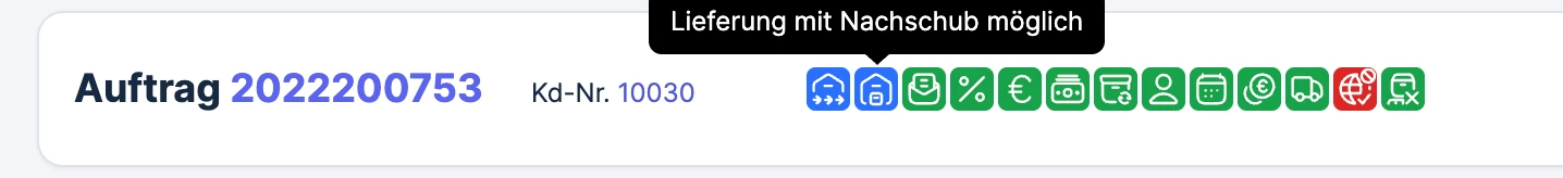

Das Problem bei dieser Lösung ist jedoch, dass die Lagerplätze dadurch als „gesperrt“ gelten und die Ampel nicht auf Grün springt – obwohl der Artikel im Nachschublager tatsächlich vorhanden ist.
Gibt es eine Möglichkeit, dieses Verhalten zu umgehen oder so zu konfigurieren, dass die Verfügbarkeit aus dem Nachschublager trotzdem berücksichtigt wird?
eigentlich sollte Xentral immer den Lagerplatz für den Auto-Versand wählen, der den geringsten Bestand hat. Mit Ausnahme Charge/MHD Artikel. Wenn auf dem schlechter erreichbaren Platz eine größerer Bestand liegt, sollte der nicht gewählt werden.
Bezüglich Darstellung Bestände im Nachschublager hilft die neue Logik der Bestandsberechnung und Lagerampeln weiter:
Hier der Artikel: https://help.xentral.com/hc/de/articles/18566491639580-NEU-Lagerampel-und-Bestandszuteilung
