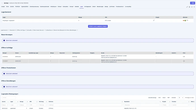

ich habe mich schon durchs Forum gelesen, aber nicht das Richtige gefunden. Wir haben Xentral mit Shopware 5 verbunden.
In einem Artikel gibt es z.B. einen Lagerbestand von 1, allerdings gibt es 2 Bestellungen. Unter “verkaufsbare” steht 0. Jetzt gibt es das Phänomen, dass er den Lagerbestand von 1 synct, aber nicht das was unter verkaufsbare steht, also 0, respektive -1.
Unter Reservierungen ist nichts vorhanden.
Hatte das schon jemand, bzw. kann hier einer helfen? Ticket existiert schon, führte aber bislang zu keiner Lösung.

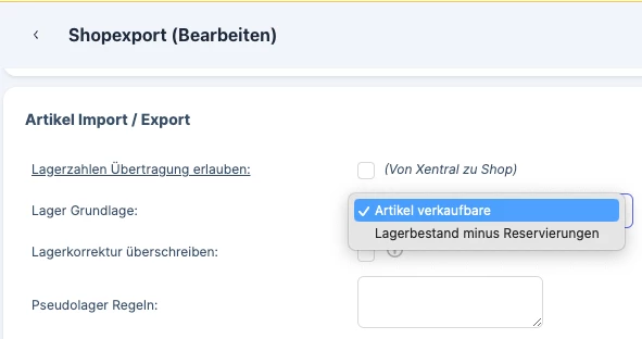

habt ihr für den Artikel oder im Shopimporter irgendwelche Lagerkorrekturwerte oder Pseudolager Regeln eingestellt?
Und was als Lager Grundlage? (siehe Screenshot)
Für nähere Informationen dazu siehe Einstellungen zum Artikelimport und -export.
Der Haken bei “Lagerzahlen Übertragung erlauben” ist gesetzt, unter “Lager Grundlage” und die beiden Punkte darunter ist es so wie auf Deinem Foto.

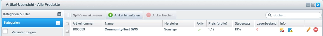

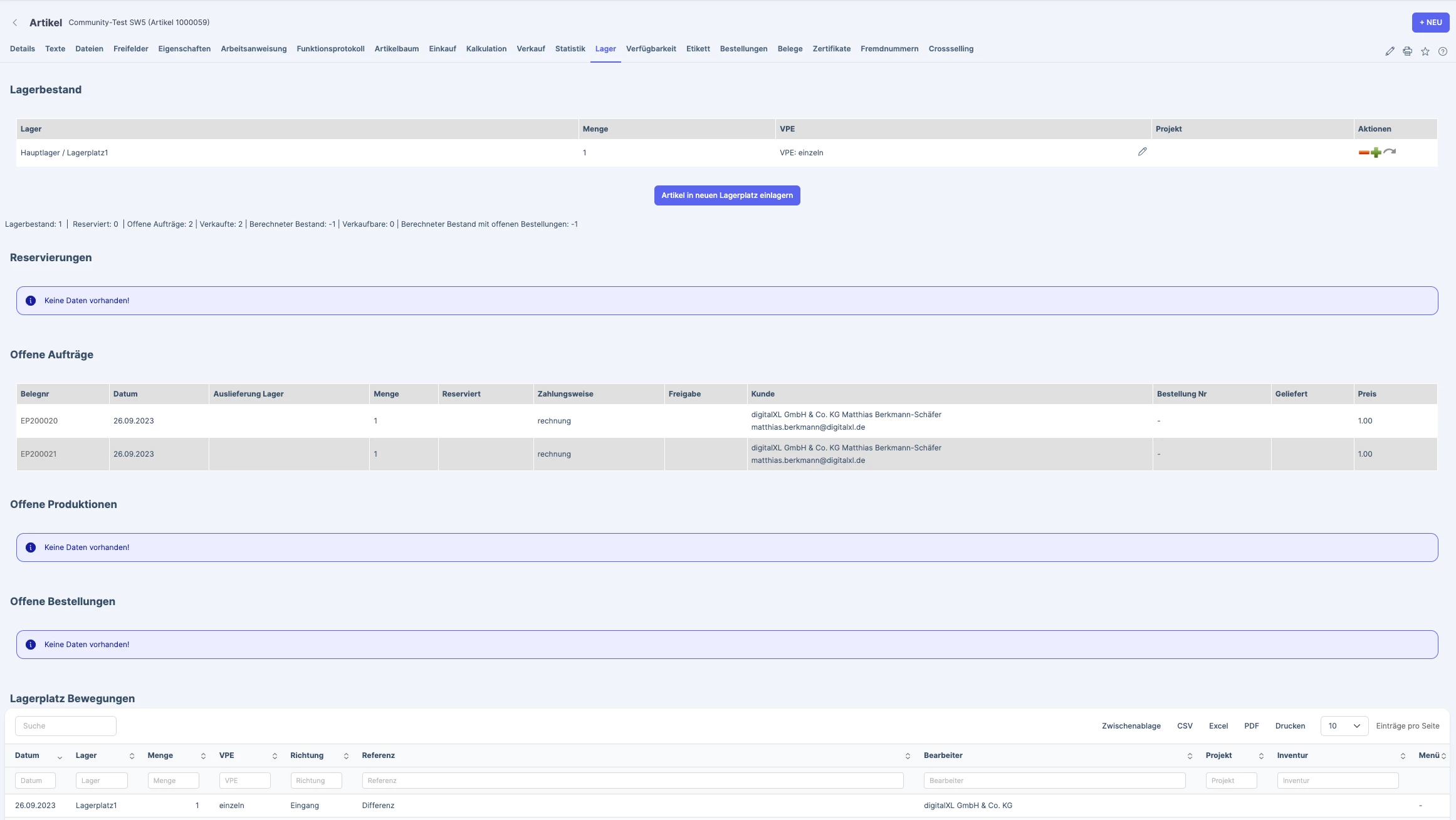

Hallo @karo2204 ,
ich habe es eben kurz bei uns versucht nachzustellen, konnte es aber nicht. Bei uns wurde der Bestand im Shop von 1 auf 0 abgeändert. (siehe Screenshot)
→ Wie exportiert ihr Artikel? Der Prozessstarter für Lagerzahlensync lief, oder? Siehe Prozessstarter: Lagerzahlen Shop Synchronisation.
