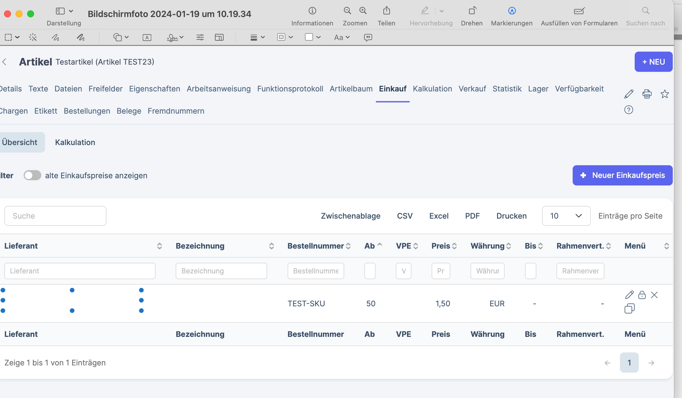

Hi Andreas,
ich meine im Artikel die Bestellnummer des Artikels beim Lieferanten:
Und die würde ich gern via Smarty CSV im Übetragen Modul mit ausgeben.

Hallo @benLK ,
das “Problem” ist, dass du im Lieferschein in der Datenstruktur nur den VK hast (lieferschein_position - Tabelle).
Du benötigst, wenn ich dein Screenshot richtig verstehe, die Daten aus der Tabelle “verkaufspreise”, an diese kommst du eigentlich nur über SQL im Smarty.
Im SQL müsstest du aber auch noch mal eingrenzen, welcher EK angesprochen werden soll.
Das könnte z.B. so aussehen, man könnte hier auch noch in der WHERE auf ein “gülitg bis/ ab” - Datum eingrenzen.
{"SELECT bestellnummer, bezeichnunglieferant FROM verkaufspreise WHERE artikel = '{$position->artikel}' AND adresse = 'ID der Adresse' AND ab_menge = '1'"|assignsql assign='vk'}
