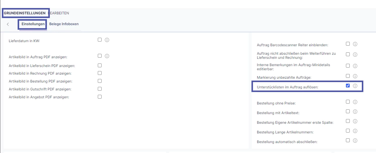

@susi in den Grundeinstellungen gibt es folgende Option:
Damit werden zumindest verschachtelte JIT Stücklisten im Auftrag korrekt explodiert.
In der Vergangenheit hat das aber an mancher Stelle zu Problemen geführt (z.B. Formel Modul) von daher würde ich, wenn möglich, eher darauf verzichten.

Das Anklicken von “Unterstücklisten im Auftrag auflösen” löste bei mir das Problem, wie @Christian_H_von_digi beschrieben hat. Danke für diesen Thread
