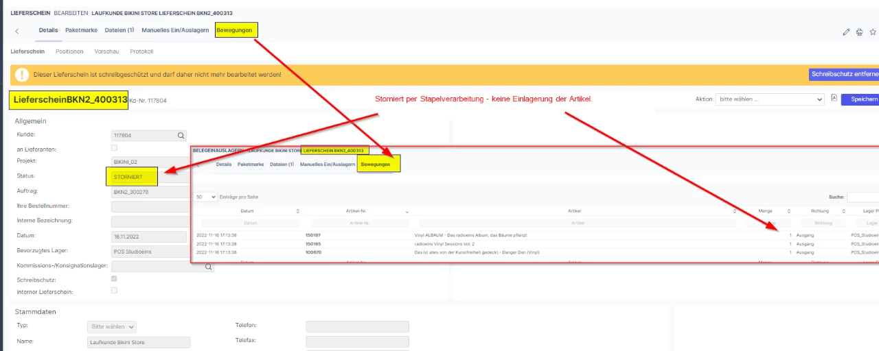

Lieferscheine in Stapelverarbeitung stornieren - es erfolgt keine Bestandskorrektur und Protokollierung fehlerhaft?
wir haben mehrere Lieferscheine in Stapelverarbeitung storniert und festgestellt, dass im Gegensatz zum Stornieren einzelner Lieferscheine keine Bestandskorrektur erfolgt, also die Rückbuchung des Artikels in den Lagerbestand ausbleibt.

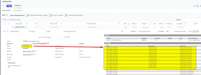

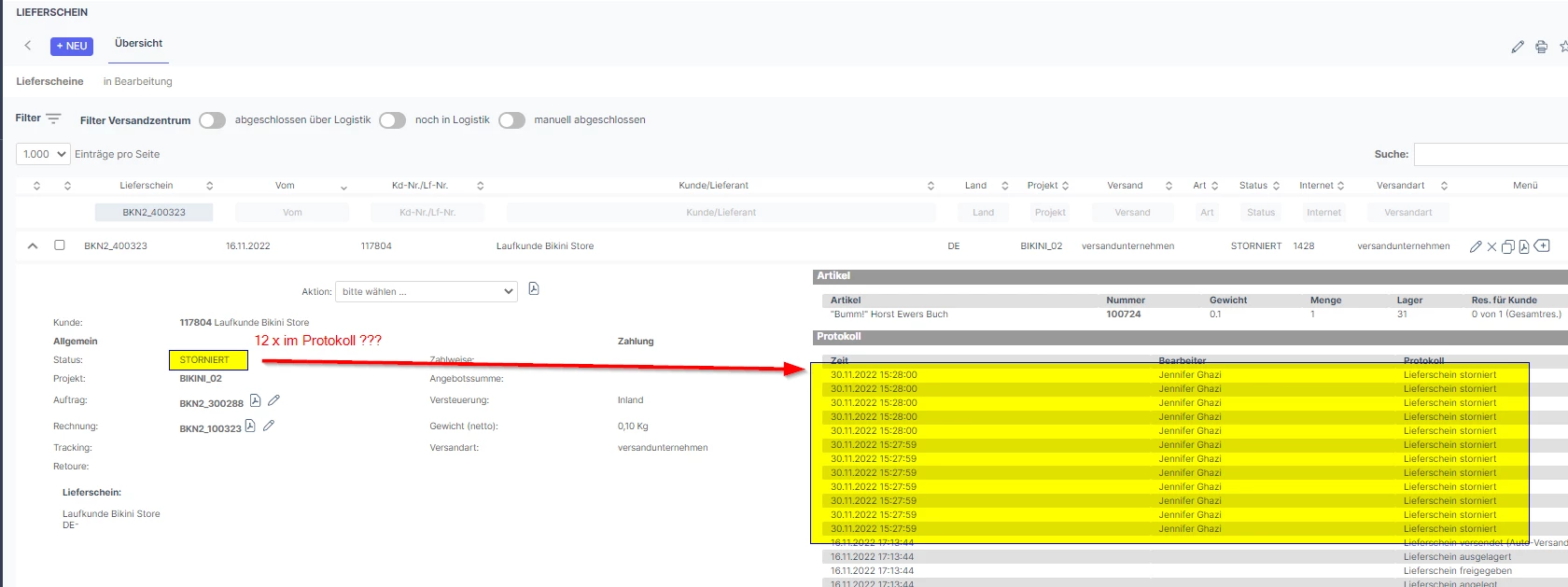

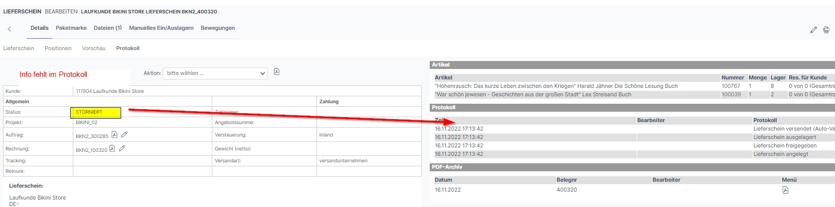

Außerdem fanden sich die entsprechenden vorgenommen Schritte nicht in der Protokollierung zu diesen Lieferscheinen bzw. gleich Mehrfacheinträge für einmalige Storniervorgänge, siehe beigefügte Screenshots mit jeweiligen Anmerkungen.
So jedenfalls ist die Stapelverarbeitung bei den Lieferscheinen fürs Stornieren nicht brauchbar, hoher Overhead, weil jetzt stattdessen erstmal immer einzeln storniert werden muss.
Falls hier jemandem die Frage fehlt: Wieso erfolgt bei Stapelverarbeitung der Lagerverwaltung keine Bestandskorrektur wie beschrieben. Bug oder Feature?
Ich tippe auf Bug.

Ich kann das von dir beschriebene Verhalten in meiner Testinstanz nachstellen und verstehe dein Anliegen, doch ist es im Moment für die Software ein Unterschied, die Lieferscheine als storniert zu markieren zu tatsächlich zu stornieren.
