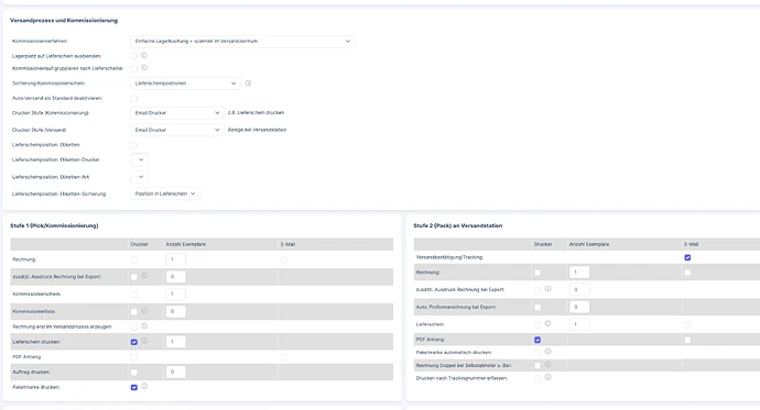

Hi @Marcel_T @Daniel_Schmidtchen,
So langsam fängt Xentral an Spaß zu machen :slight_smile: Ich konnte mir euren Vorschlag nun genauer angesehen und folgendes gemacht:

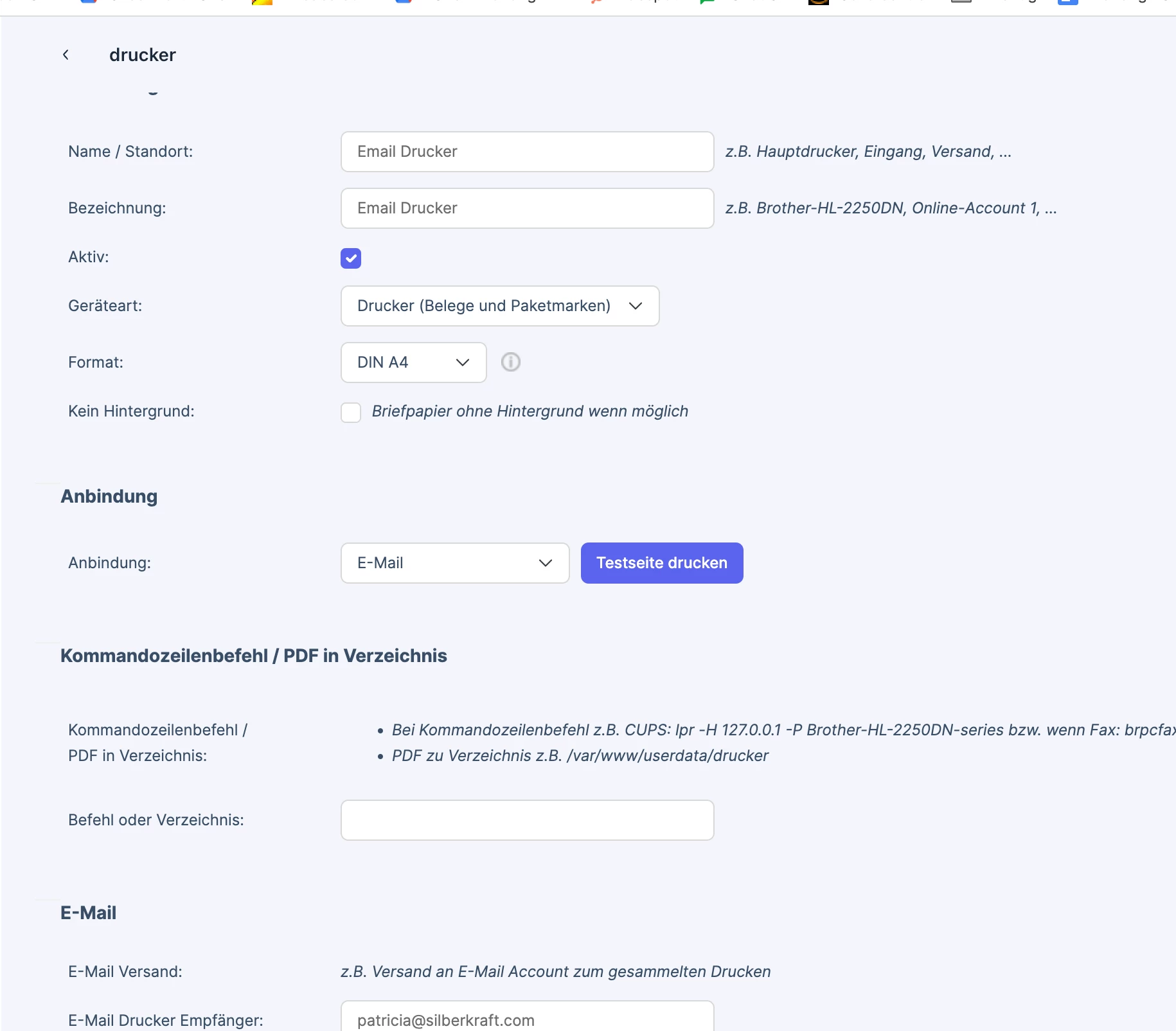

  1. Email Drucker eingerichtet (Testseite hat geklappt)

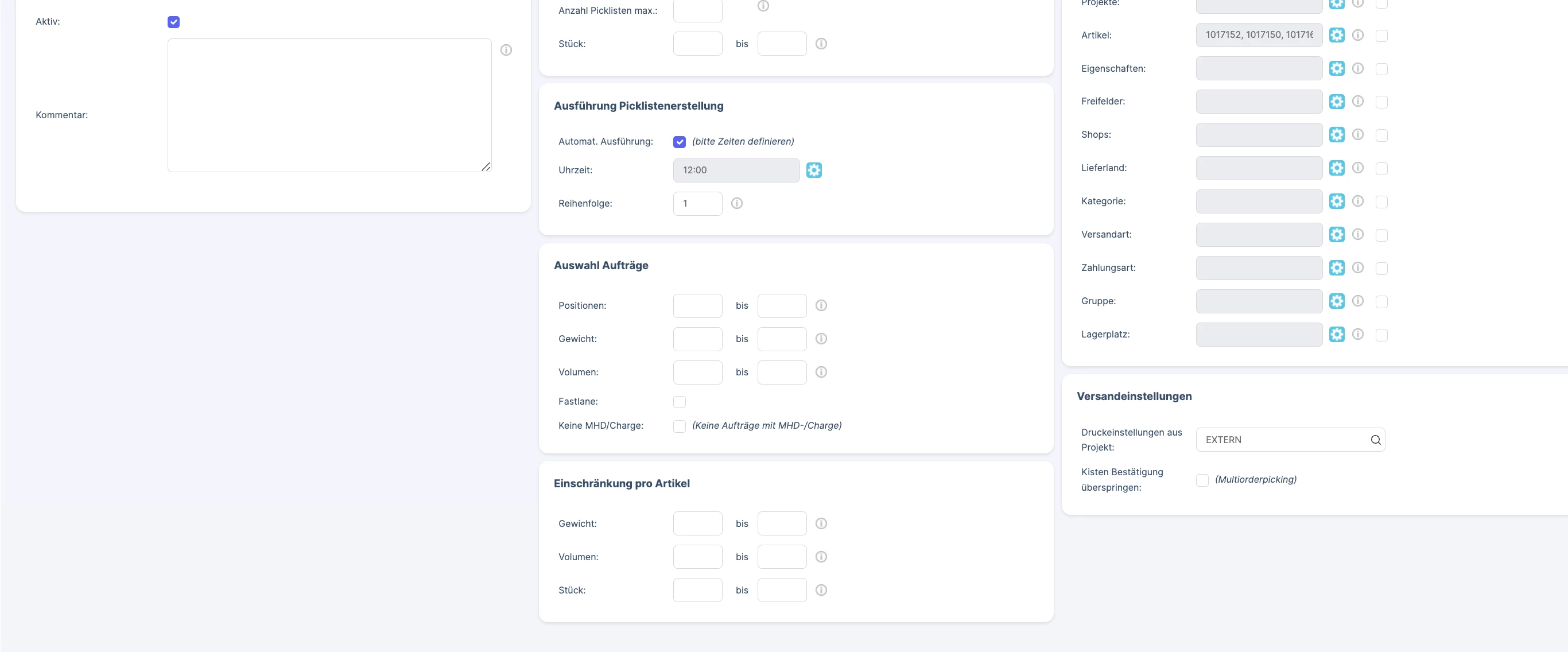

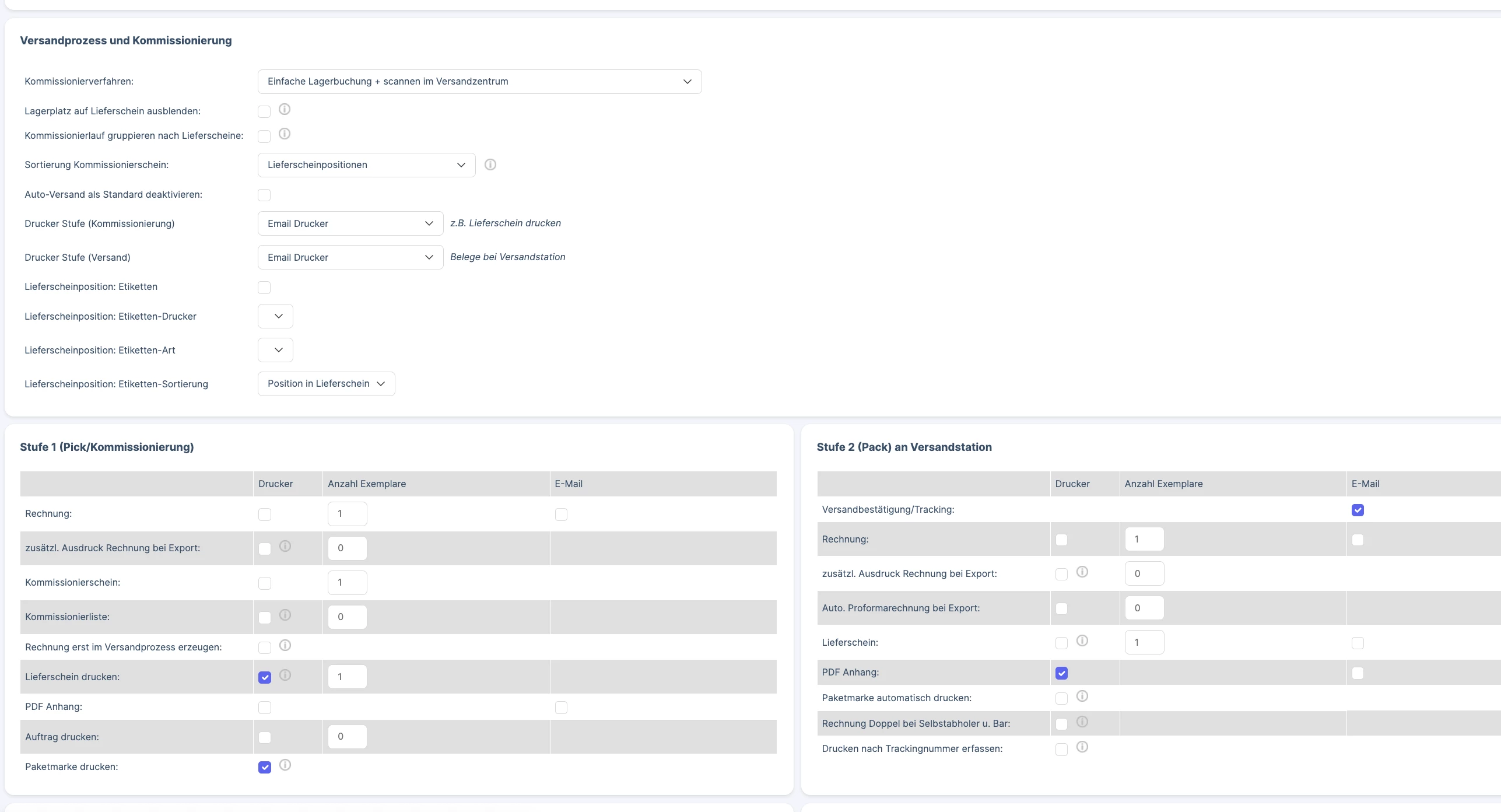

  2. Ein Projekt Extern angelegt (hauptsächlich für die Druckereinstellungen). Die Bestellungen sind eigentlich den Projekten FBM oder Shopify zugeordnet.

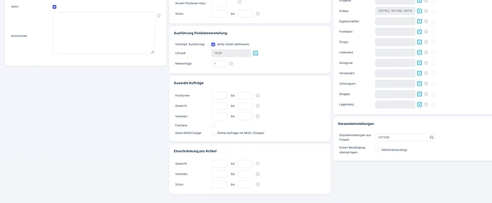

  3. Pickliste angelegt mit den Produkten, für die ich direkt den LS und die Paketmarke an die Email gesendet haben möchte.
    Im Kommissionierlauf taucht die Pickliste auch auf.
    Der Lieferschein wurde aber nun über den normalen LS Drucker gedruckt und der Paketmarkendruck schlägt fehl
    Habe ich etwas falsch eingestellt oder ist das ein Xentral Bug?
    Danke & LG,
    Patricia

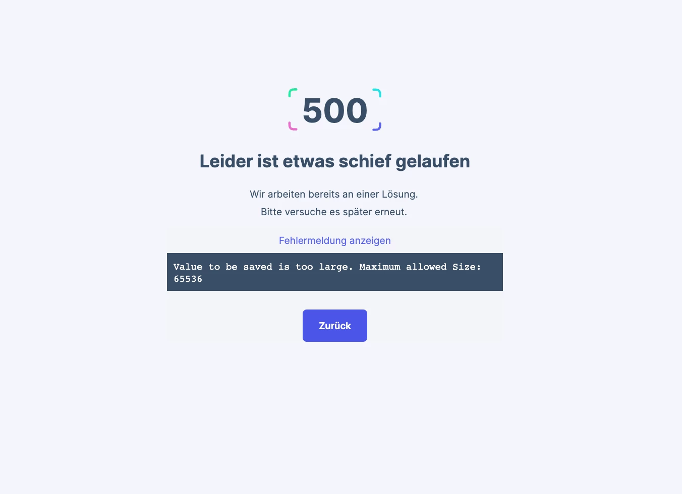

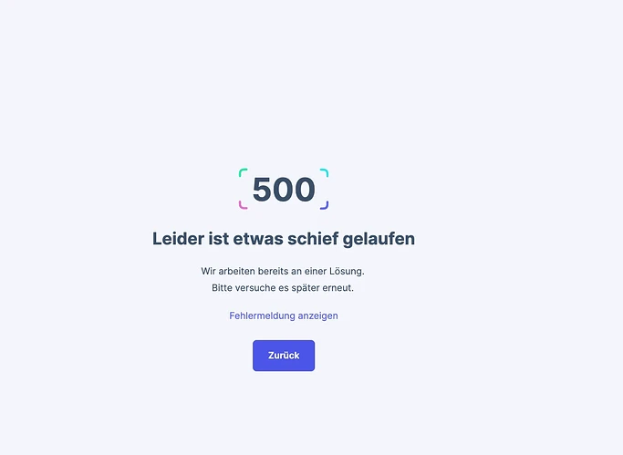

Moin @Patricia ,
500er Fehler kommen in der Regel nicht durch falsche Einstellungen. Wann hast du das letzte Update gemacht und auf welcher Version seid ihr? Bei mir hat letztens das erneute Update den 500er Fehler behoben.
Marcel
Wir haben am Freitag das Update gemacht und sind auf Version: Xentral v.23.0.55
Kann das nun doch an den Einstellungen liegen oder muss ich mich an Xentral melden, weil es ein Bug ist?
Zu früh gefreut :smiley:
Lass das Update noch einmal durchlaufen und teste es erneut.
Wenn es dann nicht funktioniert musst du ein Ticket bei Xentral aufmachen. Tipp: 500er Fehler als Systemausfall anlegen. Das kann nur die Entwicklung lösen und geht meistens recht schnell.
Das ist die Fehlermeldung

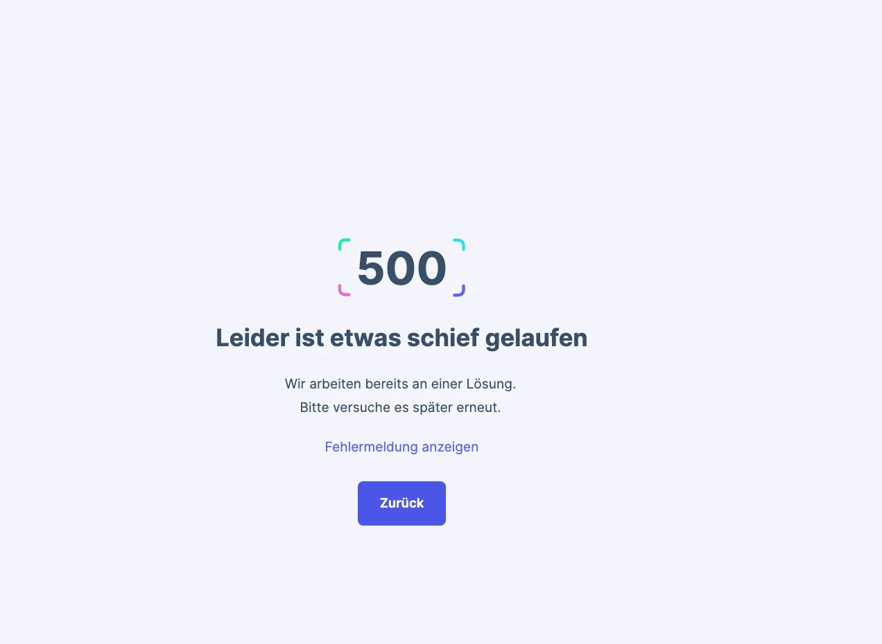

Funktioniert auch nach dem erneuten Update nicht.
Der komplette Download von Labels scheint nicht mehr zu funktioneren
