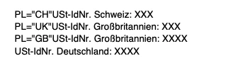

ich bräuchte dringend deine Hilfe! Ich hatte die Schleifen so eingerichtet, jedoch kommt jedes mal DE raus, obwohl CH oder GB angegeben wird… hast du eine Lösung?
{IF}{LAND}=„CH“{THEN}USt-IdNr. Schweiz: XXX{ELSE}
{IF}{LAND}=„UK“{THEN}USt-IdNr. Großbritannien: XXX{ELSE}
{IF}{LAND}=„GB“{THEN}USt-IdNr. Großbritannien: XXXX{ELSE}
Ust-IdNr. Deutschland: XXXX{ENDIF}

@Daniel_Schmidtchen Danke für deine schnelle Antwort!
Aber leider geht das so nicht, nachstehend das Outcome…
Irgendwie scheinen die einfachsten Sachen nicht wirklich akzeptiert zu werden von Xentral. Wir haben hier eine Steuerprüfung und das ist dabei aufgefallen deshalb brauch ich da dringend eine Lösung zu…
Lieferland hier war POLEN
@Daniel_Schmidtchen@Christian_H_von_digi
Hier die Lösung… man muss alle IF Schleifen am Ende beenden. Das heißt für jede IF Schleife eine ENDIF und diese am Ende anhängen.
Trotzdem danke an alle!
{IF}{LAND}=„CH“{THEN}Schweizer USt-IdNr. xxxxx{ELSE}
{IF}{LAND}=„LI“{THEN}Schweizer USt-IdNr. xxxxx{ELSE}
{IF}{LAND}=„GB“{THEN}Großbritianien USt-IdNr. xxxxx{ELSE}
{IF}{LAND}=„UK“{THEN}Großbritianien USt-IdNr. xxxxx{ELSE}
Deutschland USt-IdNr. xxxxx
{ENDIF}
{ENDIF}
{ENDIF}
{ENDIF}
