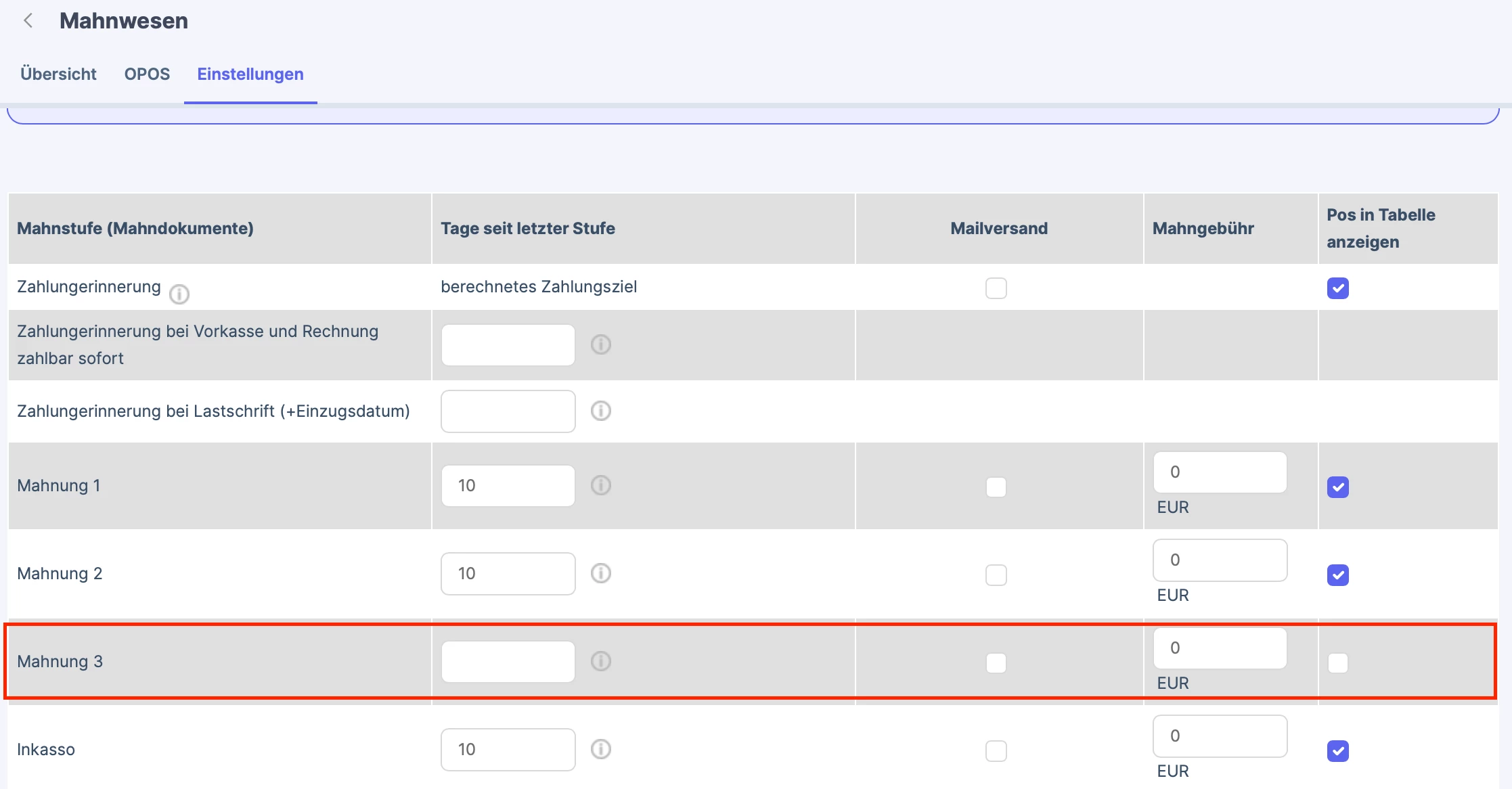

Wenn du 3. Mahnung gar nicht erst versenden möchtest, kannst du für diese in den Einstellungen des Mahnwesens einfach die Eingaben rausnehmen und anschließend speichern. Somit würde keine Mahnung, zusätzliche Mahngebühr, Anzeige oder Emailversand erfolgen. Anders als in meinen Einstellungen, solltest du natürlich dennoch bei den Mailversand und Mahngebühr für die 1. und 2. Mahnung Angaben machen.

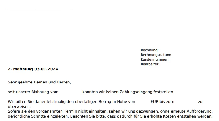

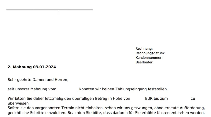

Jedoch suche ich nach einem Weg, den Betreff im Dokument zu ändern, nicht den Text/ Betreff der E-Mail.

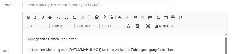

Wir haben die Geschäftsbriefvorlagen bereits optimal angepasst und schreiben dort “Letzte Mahnung” im Betreff.
Wenn der Kunde dann den Anhang öffnet, steht dort “2. Mahnung”.
Dies möchte ich auch zu “Letzte Mahnung” ändern.

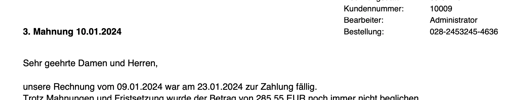

@aaron ok, ich verstehe was du meinst.
Mir wäre nichts bekannt, wie man das ändern könnte. Ich habe gerade ebene auch einmal alles in meiner Testinstanz durchgespielt, was mir einfallen würde, weil ich vermutete, dass die Bezeichnung vielleicht von der Bezeichnung der Geschäftsbriefvorlage kommen könnte. Diese zu ändern hat jedoch auch keinen Einfluss.
Ich nehme daher mal an, dass es hardcoded ist oder eine legale Bedingung im Rechnungswesen sein könnte. Eine Möglichkeit dies zu ändern gibt es aktuell leider nicht. Du kannst dies gern unter unserer Roadmap als Idee einreichen. Die Ideen werden von unserer Entwicklung evaluiert und dann falls möglich umgesetzt, wenn es genügend Stimmen dafür gibt.

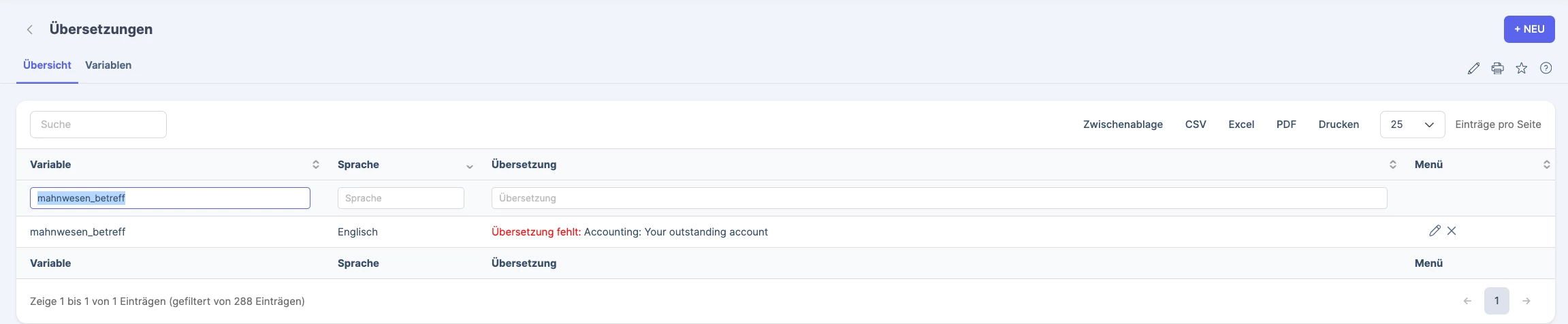

Hallo @aaron , Dennis Bernhardt ,
ist das nicht die Variable “mahnwesen_betreff” im Modul Übersetzungen?
Doch ändern kann man es damit weiterhin nicht pro Mahnstufe. Nur allgemein für alle drei Mahnstufen. → Setz dies daher gerne auf die Xentral-Roadmap, wie Dennis Bernhardt schrieb.
