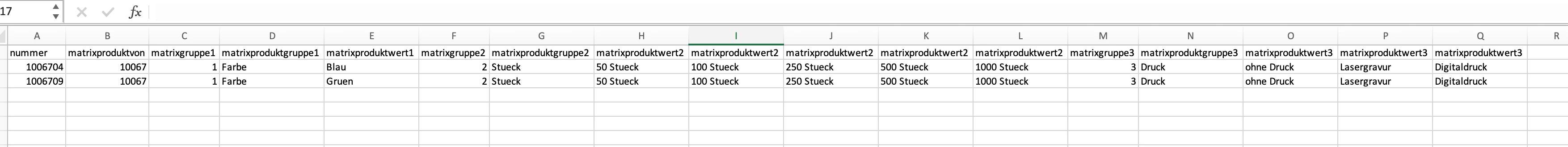

ich arbeite seit lange an einem Import für meine Produkte. Leider komme ich nicht weiter und benötige eure Hilfe. Wie ihr im unteren Bild erkennen könnt, ist es kein Problem solch ein Struktur manuell anzulegen. Ich habe aber 2500 Produkte und kann diese nur per CSV Import anlegen, da es manuell keinen Sinn machen würde.
Ich hab bereits alle Haupt-Artikel angelegt benötige aber jeweils noch die 2te und 3te Gruppe für meine Artikel. Ab hier komme ich leider nicht weiter. Die 2te Gruppe und 3te Gruppe sind Artikel die noch angelegt werden müssen anhand dieser Matrix.
Das Bild unten zeigt die jetzige Struck meines Imports an. Das Hauptartikel/ Parent/ Hauptmatrixartikel ist die Nummer 10067.
Der Artikel 1006704 ist eine derzeitig Variante des Artikel 10067 und ist Blau - 1 Stückzahl.
Der Artikel 1006709 ist eine derzeitig Variante des Artikel 10067 und ist Grün - 1 Stückzahl.
Jetzt fehlt mir aber noch die anderen Gruppen mit den anderen Stückzahlen, genau an diesem Punkt komme ich einfach nicht mehr weiter. Die Preise für jeden einzelnen Artikel muss ich per Import und Preisgruppe auch noch anlegen, dass wäre auch direkt das nächste Problem.
Bitte helft mir hier die Struktur für den Import aufzubauen.
Vielen Dank.
Hallo @fstillrich ,
wenn es da keine Neuerung gibt, können per Import max. 2 Gruppen mit Werten importiert werden.
Siehe Auszug aus der Doku.
Anmerkung
Über die Importzentrale können maximal zwei Dimensionen importiert werden. Artikel mit mehr Dimensionen können direkt über die Oberfläche des Matrixprodukts erzeugt werden. Informationen dazu findest du hier.
