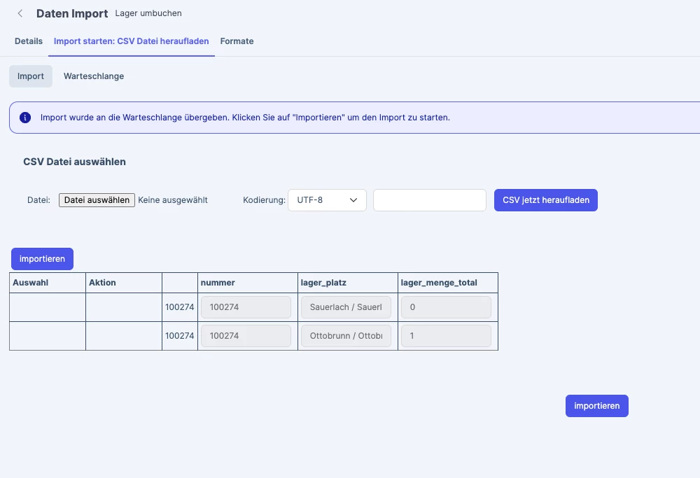

Danke für die schnelle Antwort. Also so?
Lager neu = Ottobrunn / Lagerplatz neu = OttorbunnKeller
Hallo @MaxO ,
bei Aktion steht noch nicht Update. D.h. irgendwo hast du noch einen Fehler in der Importvorlage. Prüfe einmal, ob du auch Artikel als Ziel eingestellt hast.
Ansonsten hast du es wie von @XenDoIt.de vorgeschlagen, umgesetzt.
