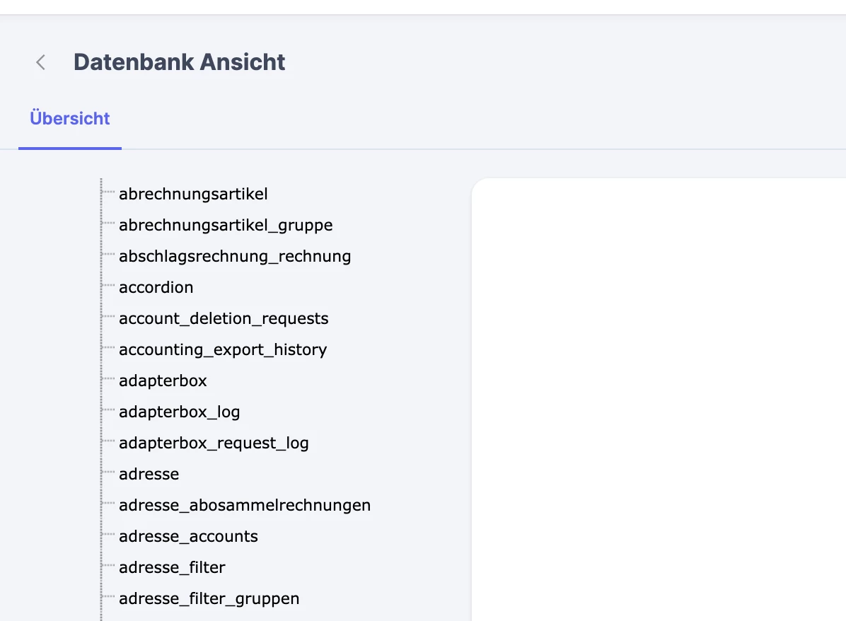

Hi @koy
über Berichte kannst du hier lesen: https://help.xentral.com/hc/de/articles/360018546919-Berichte-in-Xentral-anlegen-und-verwenden
und die Tabelle findest du unter dem Modul “Datenbank Ansicht”
Chuck
Hallo @koy,
Du kannst Dir in XENTRAL SQL Berichte erstellen über das Modul Berichte (“module=report”). Und diese kannst Du aktuell nur über die “alte” API abrufen und in ein Array verschieben und dann weiterverarbeiten. Falls Du Hilfe beim SQL erstellen benötigst oder beim Abruf der Daten über API, schreib mir gerne per Mail (siehe Signatur) an.
Die Datenbank Ansicht ist ganz nett, aber nicht vollständig. Du siehst hier nur 75 Spalten, die bei den großen Tabellen nicht ausreichen. Auch das kannst Du über einen Bericht lösen oder Du ziehst Dir ein Datenbank Backup aus XENTRAL und spielst es in eine MySQL Datenbank ein.
