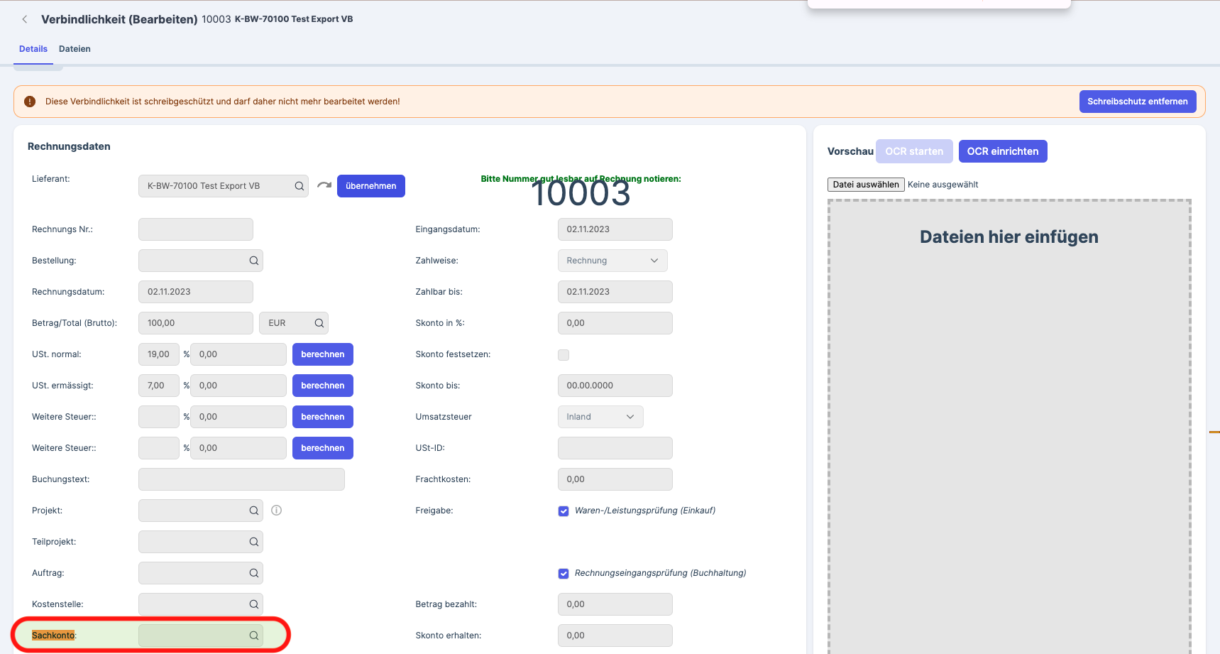

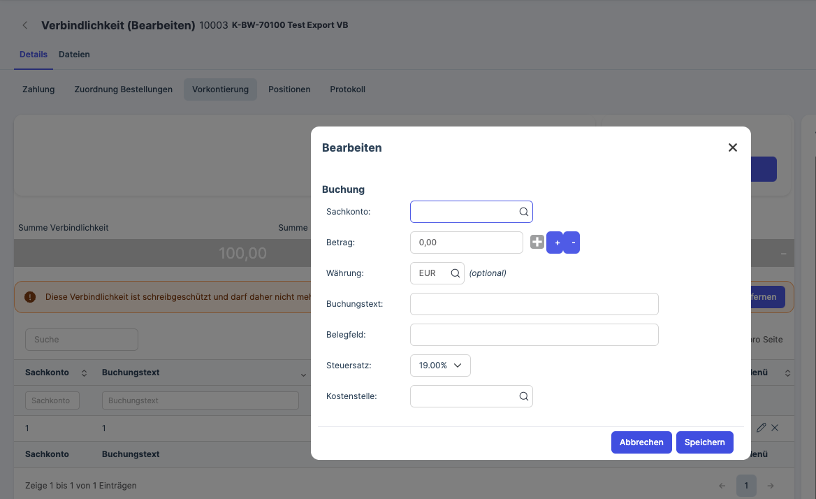

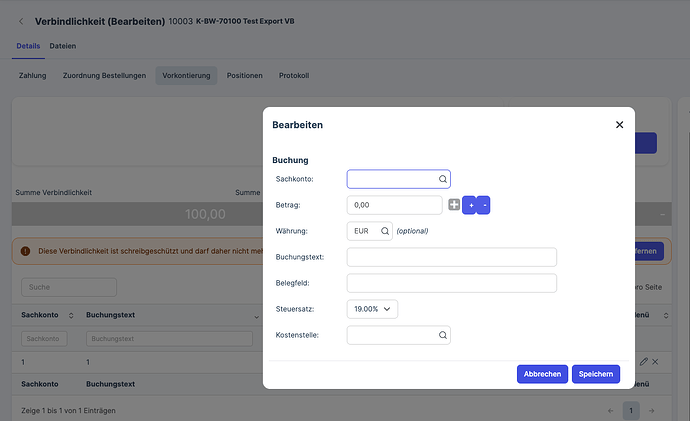

Zahlungen ans Finanzamt können auf ein Konto im Kontorahmen gebucht werden. Hier könntest du bspw. das Konto „Forderungen ans Finanzamt“ erstellen und dort die Zahlungen zuordnen. Schaue dir dazu diesen Handbucheintrag an. Das Sachkonto kann dann in der Verbindlichkeit ausgewählt werden und im Reiter Zahlung und Vorkontierung kontiert werden. Das Finanzamt müsste natürlich ebenfalls als Lieferant angelegt werden.

Vorkontierung:

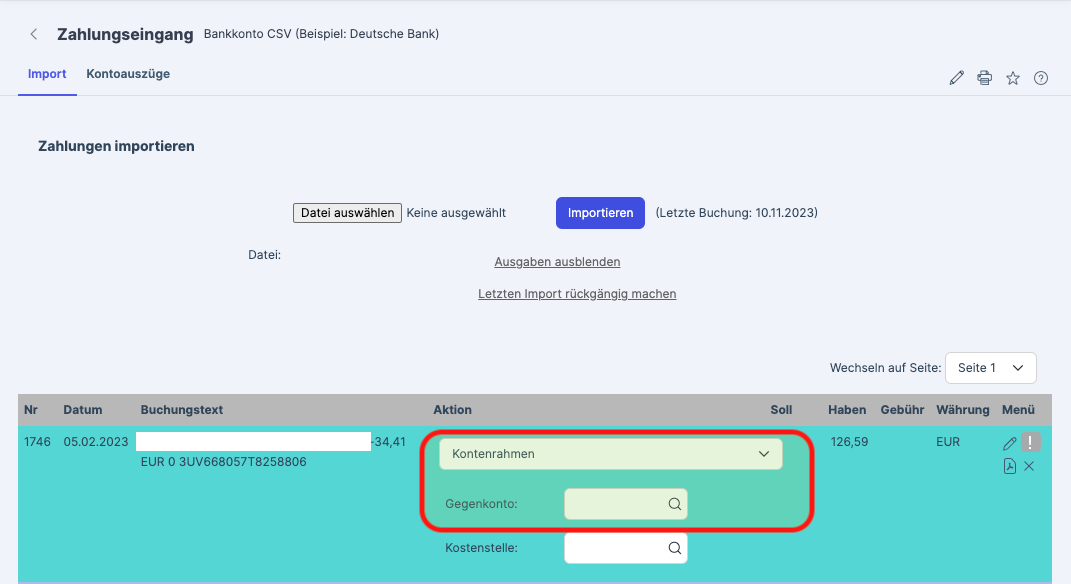

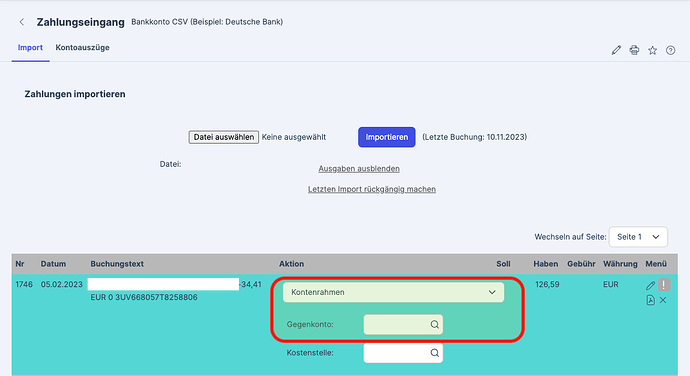

Alternativ kannst du natürlich auch Zahlungen ohne die Anlage von Verbindlichkeiten/Lieferanten via Zahlungseingang auf den Kontorahmen buchen:
