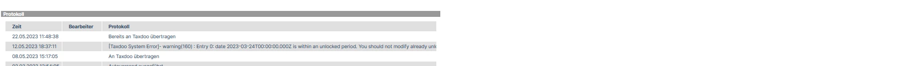

  • Fehlermelndung von Taxdoo, da “alte” Periode betreffend (Screenshot) ; ja stimmt…
  • Haben dann über Taxdoo die Periode wieder öffnen lassen,den Crownjob zurückgesetzt und die neue Übertragung angestoßen.
  • Protokolleintrag bei Xentral im Auftrag: “Wurde bereits an Taxdoo übertragen”. Der Auftrag ist auch nicht in der entsprechenden Periode bei Taxdoo auffindbar.

Habe mit Taxdoo einen Lösungsweg gefunden:
  • über Taxdoo Support die “alten” Perioden wieder öffnen lassen, sonst werden die bereits übertragenen Belege abgelehnt
  • in Xentral den Übertragungsprozess Taxdoo zurücksetzten und neu starten
  • Taxdoo filtert die vermeitlichen Doubletten automatisch
  • neue Auswertung über den Taxdoo Support veranlasse
Ergebnis: Alle Aufträge wurden neu Übertragen
