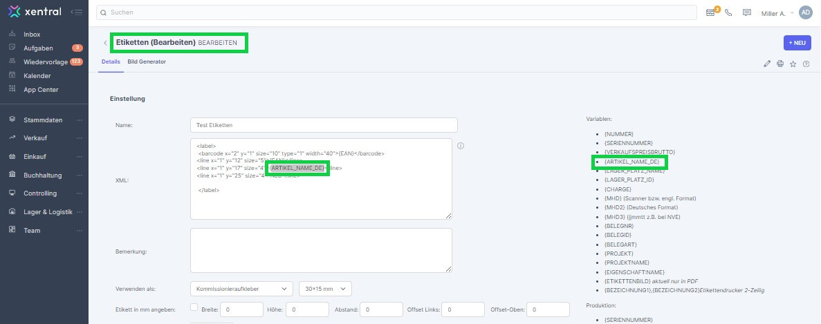

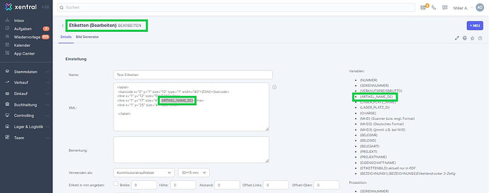

Hallo Aleksandar,
vielen Dank für deinen Beitrag zum Drucken von Etiketten.
Du verwendest die Variable {NAME_DE}. Ich habe das in meiner Testumgebung nachgestellt und konnte den Artikelnamen über die Variable {ARTIKEL_NAME_DE} vollständig abdrucken.
Bitte verwende für das Etikette die Variable „{ARTIKEL_NAME_DE}“, um den Artikelnamen auf dem Etikette zu drucken.
