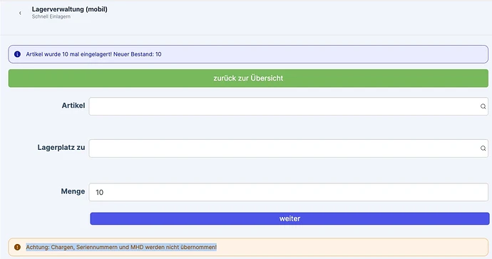

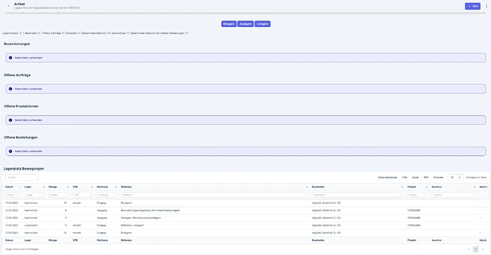

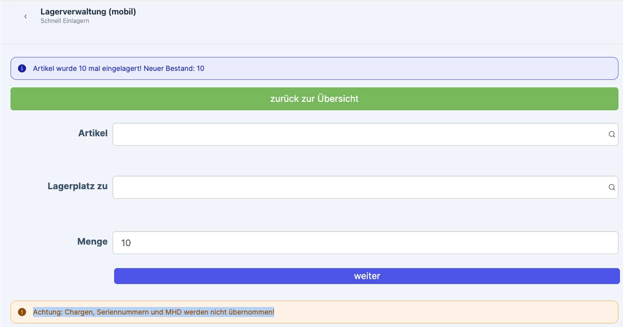

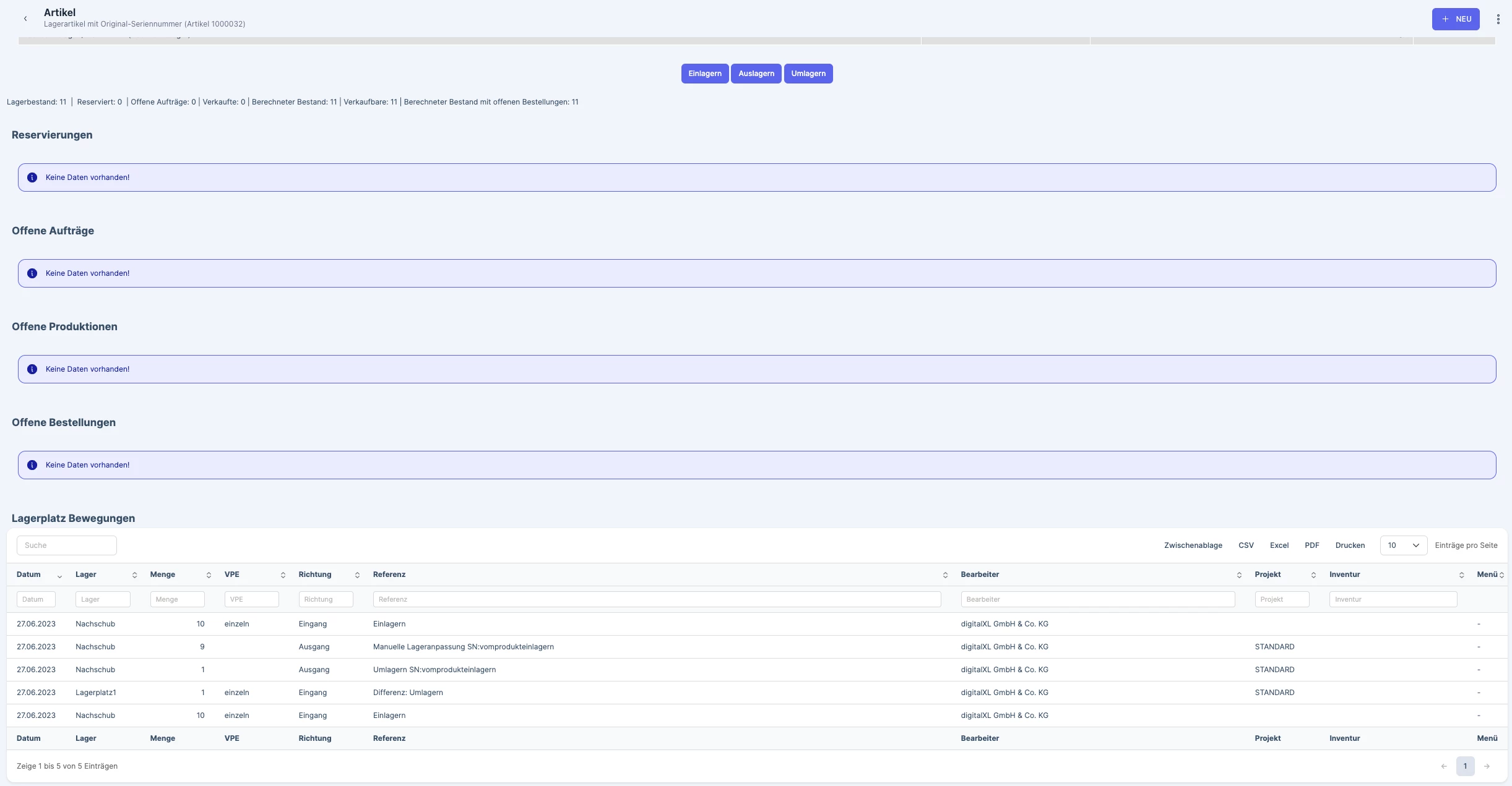

@Niko im Dropdown auswählen kann man sie nicht. Das ist richtig. Einlagern geht aber trotzdem. Siehe nachfolgenden Screenshot.
Inwieweit dies so von Xentral gewünscht ist, kann ich dir nicht sagen. Unter Artikel schnell ein- bzw. auslagern schreibt Xentral, dass diese Option nur für Standard Lagerartikel zu nutzen ist.
Die Tatsache, dass die Software das doch zulässt, kann also eine Lücke im System sein.
Ob dies ggf. an anderen Stellen zu Problemen führt und ob dies auch in Zukunft weiterhin möglich sein wird oder dies im Falle eine Lücke irgendwann nicht mehr, muss dir Xentral beantworten. Ich habe nur eine Möglichkeit aufgezeigt, wie es aktuell in Xentral möglich ist.
