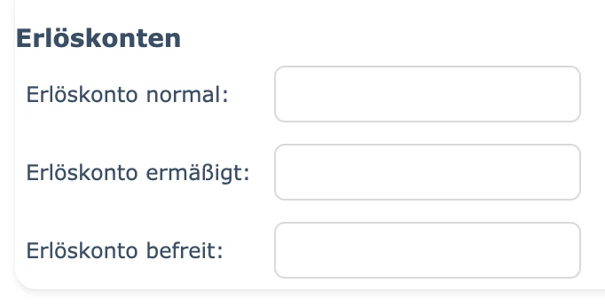

Zudem gibt es in der Lieferschwelle auch die Möglichkeit, Erlöskonten für dieses Lieferland anzulegen. Diese Erlöskonten werden dann selbstverständlich auch in der CSV-Datei (in Spalte Gegenkonto) mitgegeben:
Erlöskonten in der Lieferschwelle

In den Erlöskonten werden ja “nicht” OSS und OSS Umsätze gemischt oder?
