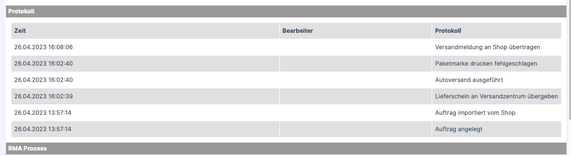

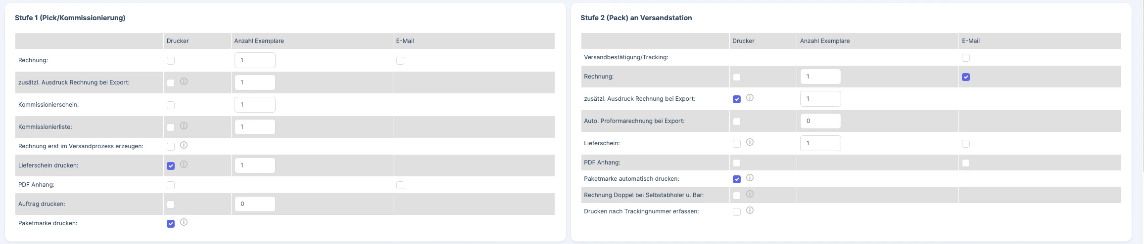

wir haben gestern testweise den Paketmarken druck und den Lieferscheindruck bei einem der Projekte auf Stufe 1 eingestellt. Leider kommt nun gar nichts mehr raus. Wir nutzen DHL 3.0
Die Paketmarke wird auch erstellt aber einfach nicht ausgedruckt. Spooler ist eingeschalten.

Anbei Screenshots aus dem Auftrags-Protokoll sowie unsere Projekteinstellungen.

Hallo @fd030 ,
im Protokoll steht, es wurde keine Paketmarke gedruckt. D.h. es gab ein Problem bei der Erstellung des Paketlabel.
Hey @fd030 ,
vergleiche bitte mal dein Setup mit unserer Howtow Anleitung. Vielleicht ist hier eine Abweichung in den Einstellungen zu finden.

Da im Protokoll “Paketmarke drucken fehlgeschlagen” steht, würde hier eher eine Datenproblem zu vermuten sein. Denn nach der Meldung wurde gar keine Paketmarke erstellt.

Ein ggf. nicht ganz unwichtiger Hinweis ist, dass der Auftrag für diese Funktion des automatischen Paketmarkendrucks tatsächlich vom Prozessstarter Autoversand (_manuell oder _plus) abgeholt und verarbeitet werden muss und ein Triggern des Autoversands über das Aktionsmenü im Auftrag nicht ausreicht.

  • die Einstellungen passen soweit, aber der Punkt mit dem Prozesstarter könnte das Problem sein. Wir versenden die Aufträge immer über den Reiter “Versandübergabe”. Geht es hier auch nicht?
  • Unser Drucker wird über den Softwarespooler mit den einzelnen Computern gesteuert. Brauchen wir hier die Hardware Lösung?
  • Warum reicht es denn nicht wenn man das Aktionsmenü nutzt? Dann macht der Punkt dort doch gar keinen Sinn oder?
  • Leider finden wir den Prozessstarter Autoversand Plus nicht. Ist dieser nur in anderen Abos verfügbar?
Hey @fd030 ,
Doch, darüber geht es. Die Versandübergabe wird vom Denise Wenczel erwähnten Prozessstarter Autoversand_manuell abgearbeiter.
Nein keine Hardware Adapterbox notwendig, der Softwarespooler von Xentral reicht aus.
Gute Frage :wink: ist halt eine Einzelaktion auf einem Beleg und umgeht einige der Automatisierungen in Xentral.
Der manuell reicht auch aus. Den Plus muss man bei einigen Instanzen neu anlegen. Hier die Infos in der Doku:
