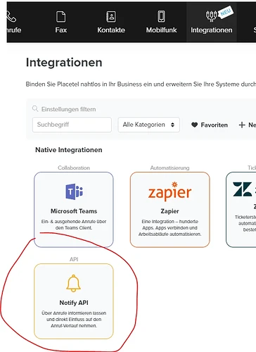

du musst in Placetel unter “Integrationen” noch die “Notify API” aktivieren und einrichten + entsprechende Nummern unten anhaken.

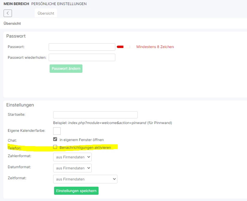

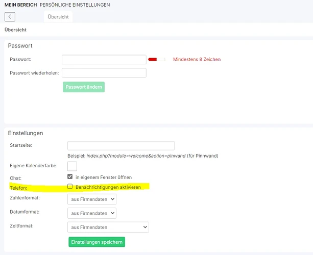

Einen Punkt würde ich noch ergänzen: Unter Mein Bereich > Einstellungen muss jeder Benutzer, der die Benachrichtigungen bekommen soll, auch den entsprechende Haken für die Telefon Benachrichtigungen setzen.

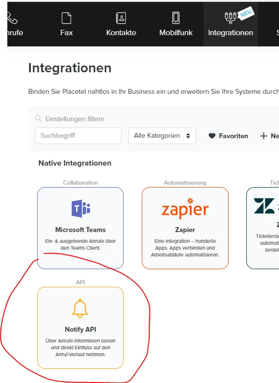

@Stefan Fixsen*Konntest du das Problem lösen? Bei mir scheint auch die „Notify API“ Aktivierung zu fehlen, jedoch kann ich diese nirgends in Placetel finden. Den Bereich „Integration“ gibt es bei mir nicht.
EDIT:
Konnte es doch selber lösen :slight_smile: Augen auf im Straßenverkehr.Integration:
Notify API:

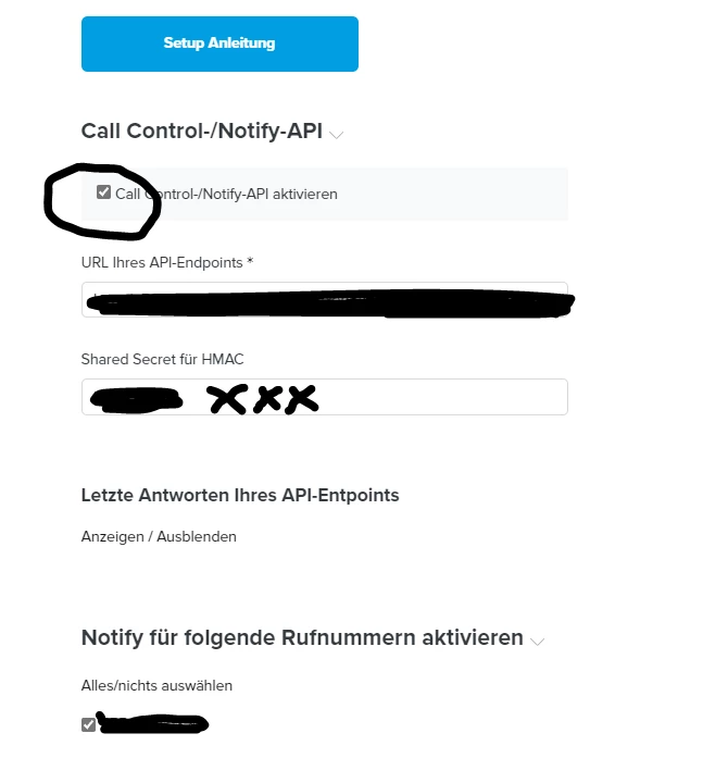

Einstellungen:
Bei URL gibst du die angepasste URL ein, vgl. Anleitung zur Anbindung von Placetel zu Xentral.
Bei Shared Secret gibst du das Kennwort ein, das du in Xentral hinterlegt hast.
