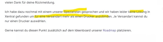

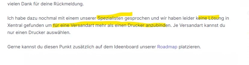

Lösungsvorschlag vom Support
Der Lösungsvorschlag war, dass wir in den Versandarten den Drucker rausnehmen (so auch im Projekt), damit nur die Einstellung im Benutzer greift. So weit so gut. Klingt vernünftig. Im Projekt ist es nicht möglich den Drucker “frei” zulassen. In den Versandarten haben wir es gemacht und dann ging nichts mehr.

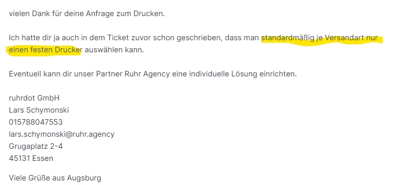

Danach meinte der Support: “..wir haben leider keine Lösung in Xentral gefunden um für eine Versandart mehr als einen Drucker anzubinden. Je Versandart kannst du nur einen Drucker auswählen. “
Das ist für uns wirklich alles andere als verständlich und wir können unser aktuelles Wachstum auch nicht mit einem Drucker pro versandart abdecken, da mehrere User innerhalb einer Versandart arbeiten müssen.
Vorschlag CUSTOM Lösung via Agentur
“Sprich doch mal mit unserem Partner .. Agency. Die sind auf Drucker spezialisiert und haben eventuell eine custom Lösung für das Problem.”

PROBLEM: Wenn User 1 seine Versandart wechselt zu einer anderen Versandart, weil die Warenpost-Bedingungen nicht gegeben sind, dann kommt das Label nicht bei seiner Station und seinem Drucker raus, sondern bei einer anderen Station. Das könnte daran liegen, dass bei den Versandarten ein anderer Drucker in dieser Versandart hinterlegt ist. Deshalb haben wir es auch versucht, das Feld Drucker in den Versandarten frei zu lassen, aber dann geht gar nichts. Das haben wir schon versucht. Ich hatte dann nicht mal im Spooler ein PDF label.
Das beweist eigentlich, dass die Einstellung im Benutzer nicht greift, was extrem frustrierend ist.
Im Projekt kann ich auch nicht das Feld “Drucker” freilassen - hier muss eine Einstellung getroffen werden.
Für uns ist zwingend notwendig, dass mindestens 2-3 USER in einem Projekt arbeiten und 2-3 User an ihren eigenen stationen ganz klar ihre Drucker ansteuern, unabhängig von der Versandart.
Laut Support kann 1 Versandart nur 1 Drucker ansteuern. Ist das eine Falschaussage? Wie können wir das also abbilden, dass jeder User seinen speziellen Drucker ansteuert?
