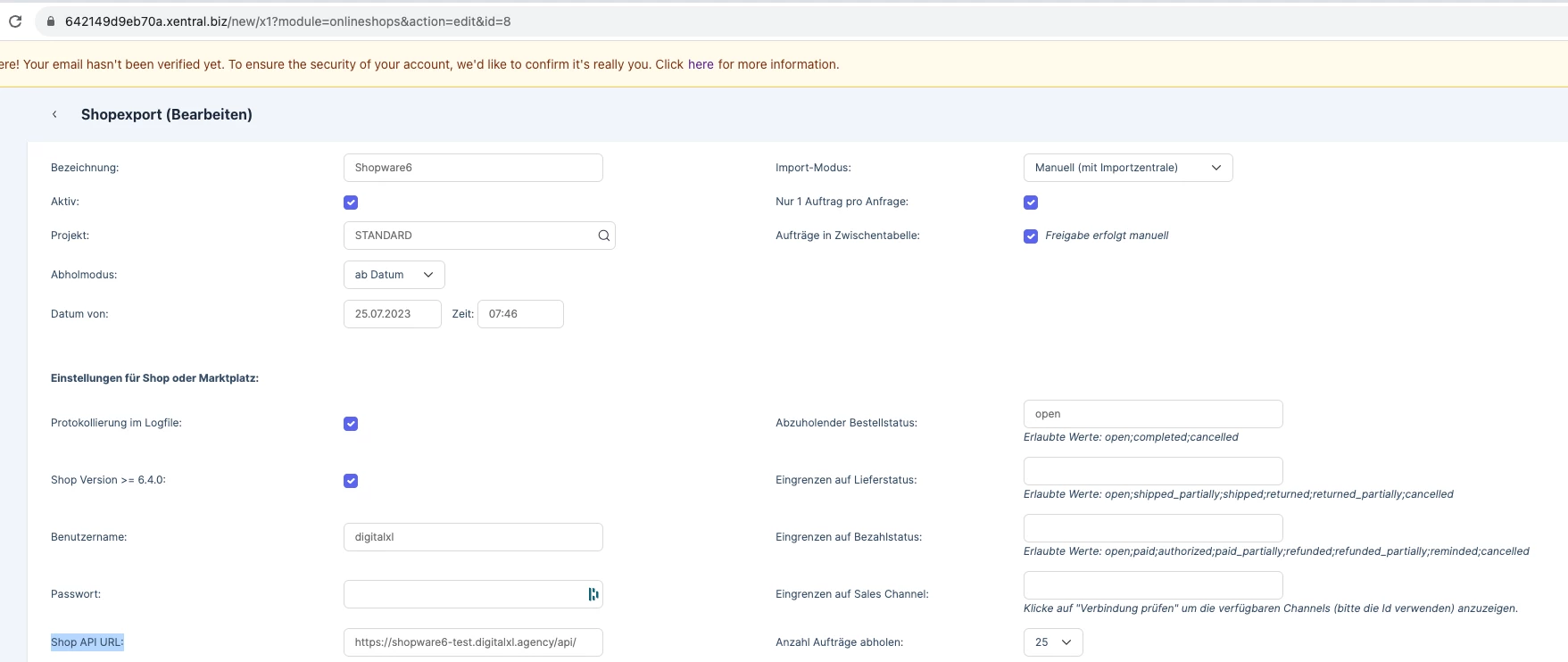

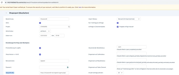

ohne einen entsprechenden Screenshot, wie ihr versucht habt, SW mit Xentral zu verbinden, ist das leider schwer zu beantworten.
Ein Fehler, der jedoch oft gemacht wird, ist die fehlerhafte Eingabe der Shop API URL. Diese muss mit api/ enden. (siehe nachfolgenden Screenshot)
Ist das bei dir der Fall oder lag es ggf. daran?
Vergleiche ansonsten gerne auch noch die anderen Einstellungen aus meinem Screenshot mit deinen. (Import-Modus, etc.)

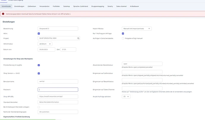

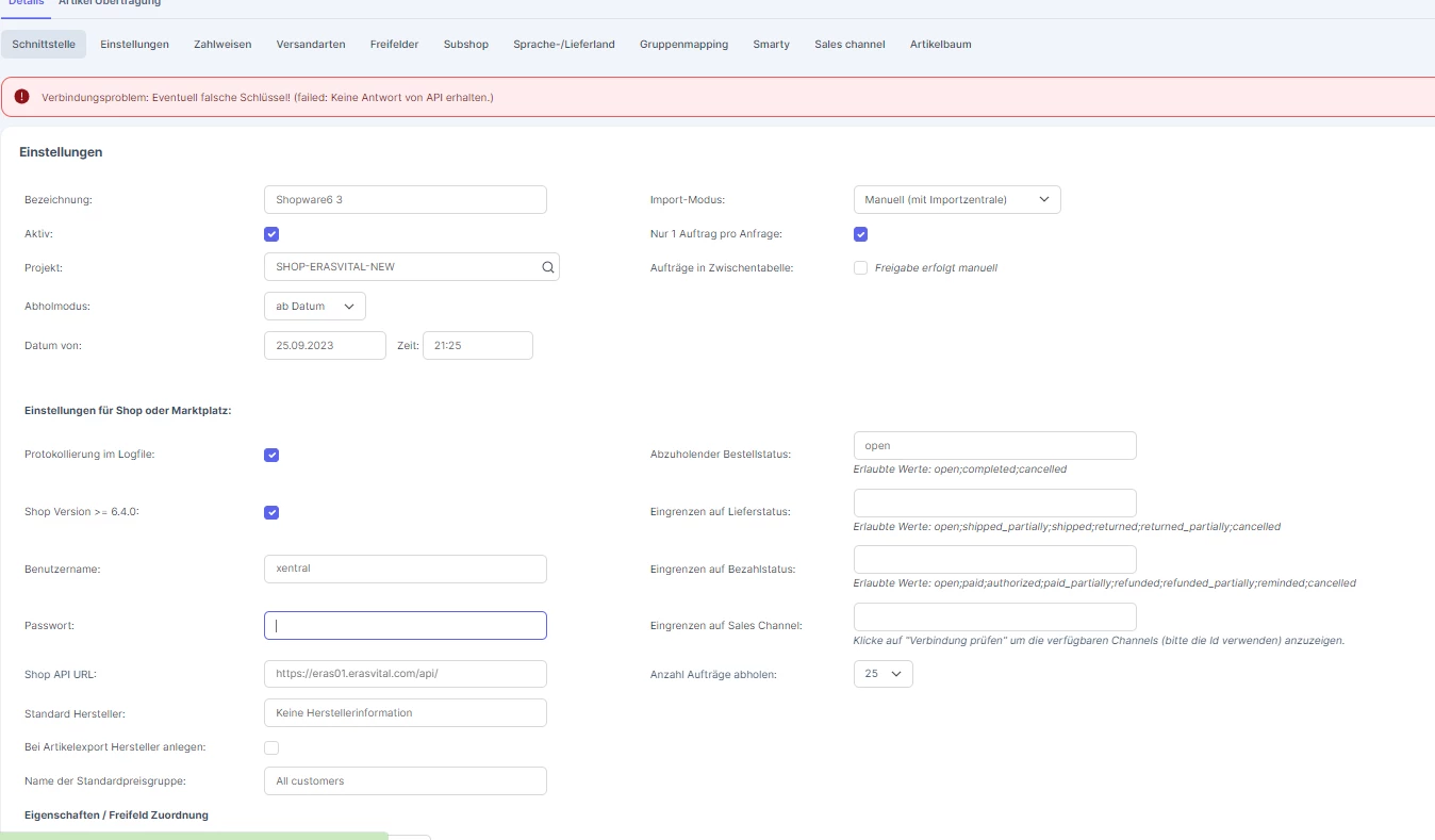

Hallo Mathias, hier sind unsere Einstellungen
Unseren Server bekommt keine Meldung vom Xentral.

wie bereits im Ticket besprochen, ist hier die PolicyLength Einstellung dafür ursächlich, da sie einen Content-Length Header erwartet. Hierfür habe ich ein internes Ticket für die Entwicklung angelegt.
Weiterhin bitte ich euch, einmal die PolicyLength testweise auf ignore (default Wert) zu stellen, um zu testen, ob dann der Call vom Server akzeptiert wird.
