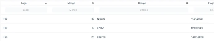

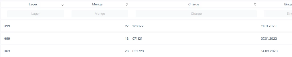

Wir haben einen Artikel mit mehreren Chargen und mehreren Lagerplätzen die zu unterschiedlichen Zeitpunkten eingelagert wurden:

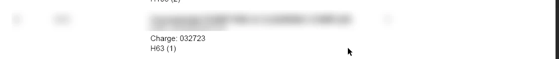

Nach Xentral Logik müsste nun die Charge 071121 mit Wareneingangsdatum 07.01.2023 zuerst ausgebucht werden. Tut es aber nicht. Auf dem Lieferschein sieht es so aus:
Beduetet die Chargenangabe und die damit hinterlegtes WE Datum werden ignoriert und es wird einfach von dem Lagerplatz mit meistem Bestand gebucht.

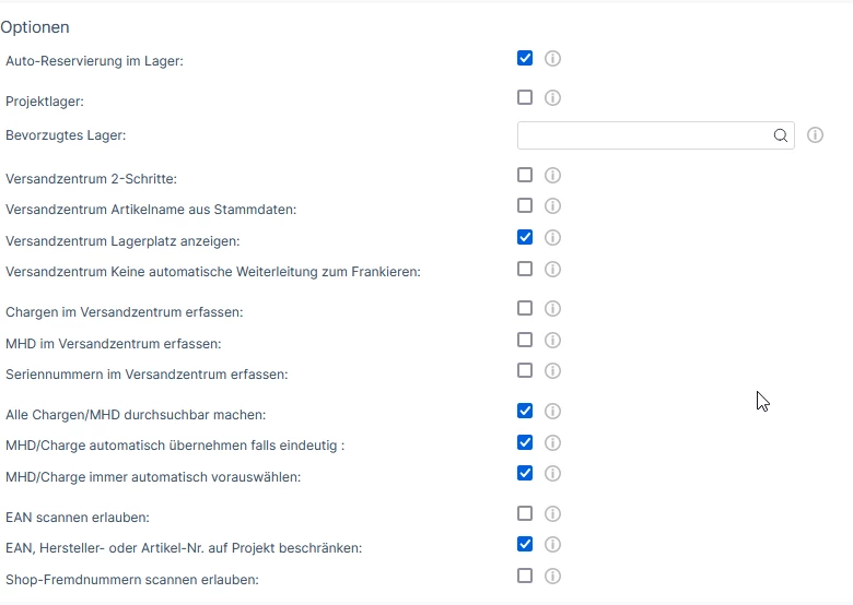

Aktiviert haben ich:
Müssen für die Chargenverwaltung weitere Dinge aktiviert werden?

Das automatische Auslagern ist primär vom Bestand auf den Stellplätzen abhängig. Es wird immer der Stellplatz gewählt, der aktuell den geringsten Bestand hat. Eine Ausnahme dieser Regel besteht nur für Artikel mit MHD, wo das kürzeste MHD zuerst ausgelagert wird.
In eurem Fall ist der Lagerplatz H63 mit insg. 28 Artikeln der Lagerplatz, der den geringsten Bestand hat und deshalb herangezogen wird, da auf H99 mit 40 Artikeln der größere Bestand liegt.
Wenn du diese Logik aber übersteuern möchtest, kannst du den Haken bei “Chargen im Versandzentrum erfassen” in deinen Projekteinstellungen aktivieren und so bestimmen welche Charge du auslagern möchtest.

Habe mir auch deine Grafik gerade nochmal angeschaut wieso sollen da 40 Stück auf Lagerplatz 99 sein, es sind doch nur 13 und somit die geringste Anzahl, verstehe da die Antwort auch nicht so ganz?
