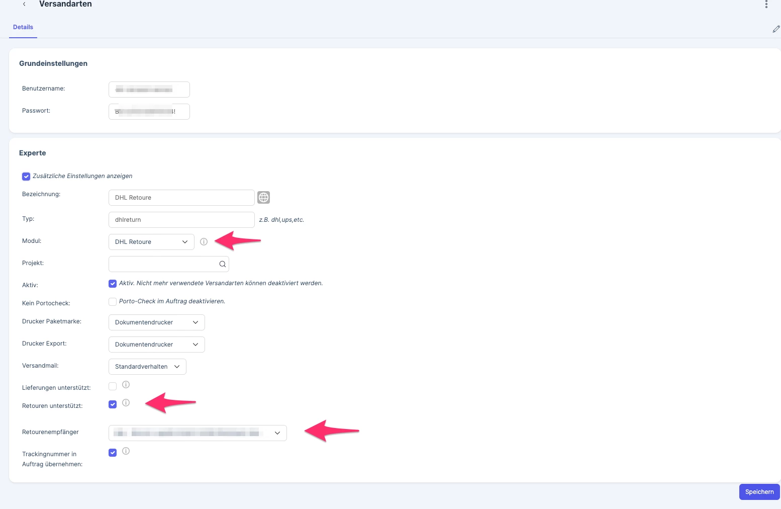

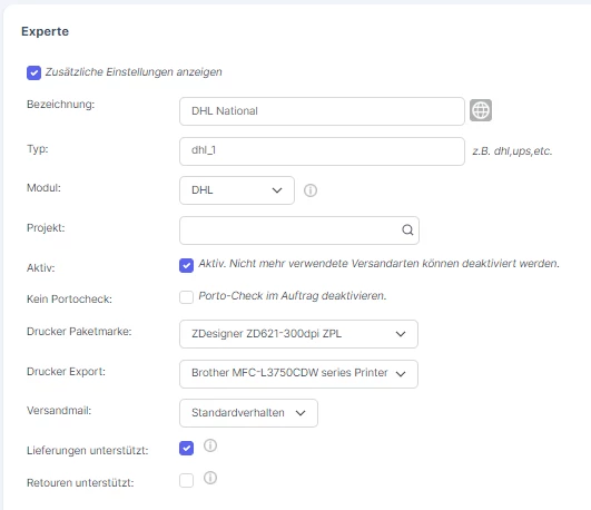

Bei mir lässt sich Retouren unterstützt immer noch nicht anklicken (ganz unten)
DHL Retoure wird als eigener Typ eingerichtet:
Wird das dann als Standard DHL Label verwendet?
Der Service erzeugt ein offizielles DHL Retourenlabel.
