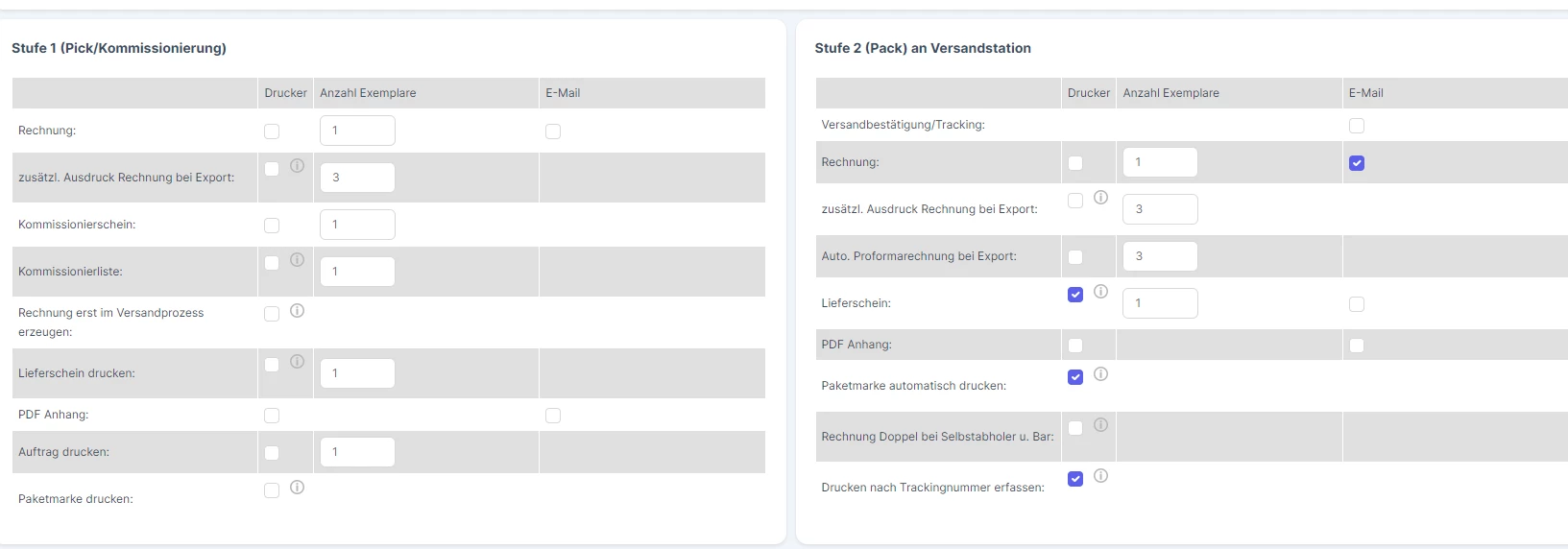

Einstellungen wie bisher, so werden Lieferschein und Paketmarke ja automatisch gedruckt, aber die Sendungsnummer nirgends ausgegeben:
So klappt es mit der Sendungsnummer, aber man muss erst ins Versandzentrum, was nicht sein soll:

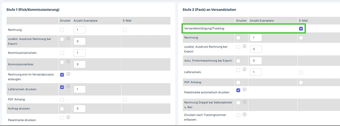

Nun kann ich ja bei der Versandart eine Versandbestätigung einstellen, schön und gut aber geht das auch irgendwo im Projekt? Finde da nix und suche auch schon in der Hilfe rum.
Also dass nicht alle Projekte diese Mail bekommen?
@Danny meinst du die Versandbestätigung per E-Mail? Die kann man hier aktivieren / deaktivieren

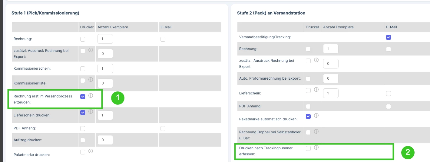

Tatsächlich ist das bei den meisten Kunden zwei Mails. Was man machen könnte aber ich habe das ehrlich gesagt noch nie mit Drucken in Stufe 1 probiert ist Folgendes:
Dann wird mit der Erstellung der Rechnung gewartet bis es eine Trackingnummer gibt und auf der Rechnung würde die Trackingnummer stehen - aber halt natürlich kein Tracking-Link.

Hi zusammen, es sollte genuegen, den Haken bei “Drucken nach Trackingnummer erfassen” zu setzen, um zu erreichen, dass auf der Rechnung die Trackingnummer angedruckt wird.
Die Erstellung der Rechnung selbst kann auch bereits frueher erfolgen, der Haken “Rechnung erst im Versandprozess erzeugen” muss also nicht gesetzt werden.

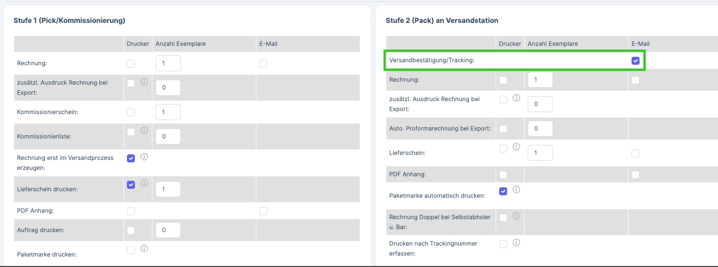

@Danny das funktioniert schon, auch ohne Versandzentrum. Auf der rechten Seite Versandsbenachrichtigung / Tracking aktivieren und die Mails gehen raus. Restliche Einstellungen wie hier beschrieben: https://xendoit.de/howto-14-xentral-versandprozess-automatisieren/
