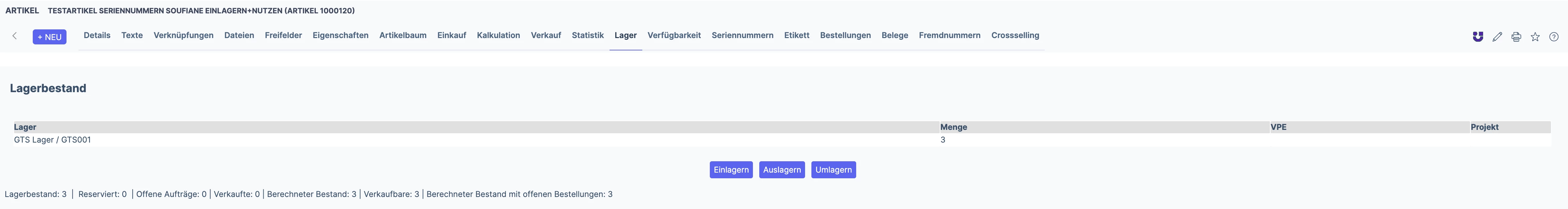

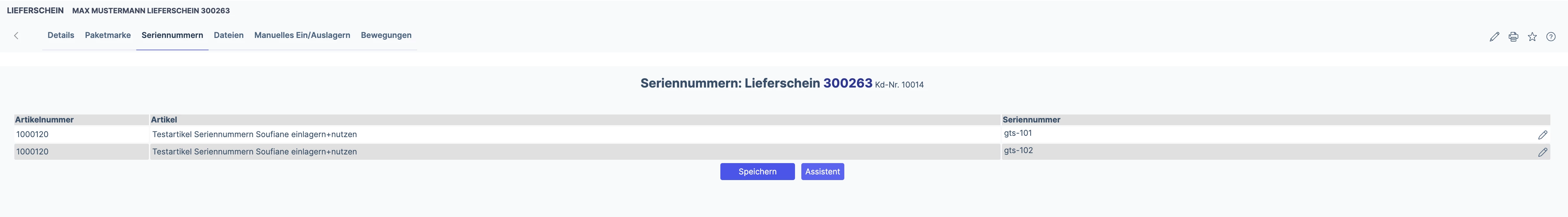

wir buchen die Seriennummern aktuell über unsere Lieferscheine aus, in dem wir die Seriennummern manuell im Reiter Seriennummern in dem jeweiligen Lieferschein eintragen. Im ersten Schritt werden die Seriennummern den Artikeln beim Einlagern zugewiesen. Der zweite Schritt ist die Eintragung in den Lieferschein und die Auslagerung des Lieferscheins.
Bei einer Lieferung über 500 Stück wurde zwar der Lagerbestand richtig reduziert, die Seriennummern bleiben aber im Lager. In der Seriennummernübersicht werden die Seriennummern Kunde und Lager angezeigt. In der Historie steht jedoch nur der Eintrag der Einlagerung, nicht die Zuordnung zum Lieferschein an den Kunden.
