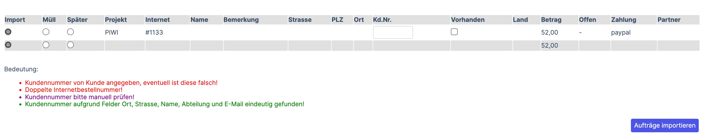

Hallo @Christian_H_von_digi , hallo @Jelle_Moby ,
wir stehen aktuell (seit ca. 2 Wochen) vor dem gleichen Problem. Vorher hat alles einwandfrei funktioniert, die Kund:Innen haben bestellt, Abholung ausgewählt und mit ihrer präferierten Zahlungsmethode gezahlt. Die Aufträge wurden dann, egal ob PayPal, Vorkasse etc automatisch in Xentral importiert und angelegt, neue Kunden wurden auch entsprechend angelegt.
Nun auf einmal ohne ein Update gemacht zu haben oder etwas anderes verstellt zu haben, haben wir das gleiche Problem.
Aufträge werden mit nur wenigen Daten in die Zwischentabelle importiert und verbleiben dort.
Kann doch irgendwie nicht sein, wenn es Monate lang funktioniert hat und nun auf einmal nicht mehr….
Xentral Ticket hat bis jetzt auch nichts gebracht und dort wurde man eher schnell abgefertigt, als das sich detailliert mit dem Problem auseinandergesetzt wurde…sehr schade.
Evtl. kommen wir hier zusammen weiter?!

Update von meinem Ticket an den Support:
Von Xentral:
Aktuell ist es so, dass wenn die Rechnungsadresse oder die Lieferadresse fehlt, die Einträge „leer“ in der Zwischentabelle ankommen. Der Grund für das Problem ist also die fehlende Lieferadresse in deiner Shopify Bestellung.
Wir haben diesen Vorfall auch bereits erfolgreich verifiziert und zur weiteren Bearbeitung an unser Produktteam übergeben. Das wird also in Zukunft von unserem Produktteam verbessert, allerdings bitten wir um dein Verständnis, dass wir in diesem Fall keine genaue Prognose geben können, wann das abschließend von unserem Produktteam bearbeitet wird. Im Einzelfall kann die Bearbeitung von Vorfällen dieser Priorität mehrere Monate in Anspruch nehmen.
Die Priorisierung folgt einem standardisiertem Verfahren - unter anderem fließt in die Bewertung mit ein, wie schwerwiegend das Problem ist, ob ein Workaround vorliegt und wie viele Kunden davon betroffen sind. Damit wollen wir sicherstellen, dass schwerwiegende Probleme priorisiert behandelt werden.
Wir bedanken uns herzlich für deine Nachricht und bitten um dein Verständnis, dass wir dieses Ticket nun schließen. Dies bedeutet jedoch nicht, dass das Thema für uns abgeschlossen ist, es wird lediglich an anderer Stelle weiterbearbeitet.

ich habe gerade eben neue Infos über mein Ticket bekommen:
“…gute Nachrichten: Die Kollegen haben noch gestern die Ursache gefunden und eine Anpassung durchgeführt. Die Änderung steht in Version 22.4.6, die soeben veröffentlicht wurde, bereit. Somit werden alle Aufträge, die nach dem Update auf die 22.4.6 importiert werden und z.B. keine Lieferadresse haben wieder importiert…”
Ich werde unser System gleich updaten und per Testbestellung testen.
Gruß,
Sascha
Vielen Dank für’s weiterleiten!
Testbestellung hat funktioniert, wird wieder sauber importiert, nur das Versandarten Mapping klappt noch nicht.
Ticket wird weiter bearbeitet :slight_smile:

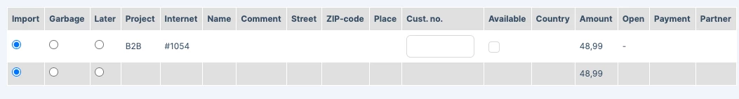

Wie haben dieses Problem seit 2 Wochen und ich verstehe nicht warum.
Wir sind auf Shopify Plus und verwenden das “B2B Setup”
  • Viele Aufträge kommen leer an
  • Sobald wir sie in Shopify duplizieren und den alten stornieren, kann der dupülizierte ohne Probleme zu Xentral importiert werden.
  • Unser System ist auf 23.0.51
  • Versandarten- und Payment-Mapping habe ich bereits deaktiviert
Wäre toll wenn mir jemand helfen könnte.
@adrianv das hat auf jeden Fall nichts mit dem Versand- und Zahlungsweisen Mapping zu tun. Man müsste sich eher anschauen, wie diese Aufträge im Shop aussehen - haben die auch wirklich eine Rechnungs- und Lieferadresse bzw. Rechnungsadresse ist Lieferadresse oder andersherum. So wie das aussieht, fehlt bei den Aufträgen einer der beiden Adressen.
Hallo @adrianv,
Shopify übermittelt seit ein paar Tagen Aufträge ohne Rechnungsadresse für bestimmte Aufträge. Ich konnte beobachten, das vor allem Shopify Plus Kunden betroffen sind.
In Shopify steht im Auftrag zwar eine Rechnungsadresse, diese ist jedoch in den übermittelten Daten zu Xentral nicht enthalten. Hier verwendet Shopify dann die Default-Kundenadresse als Rechnungsadresse.
Das kannst du überprüfen, wenn du in Shopify eine Bestellung aufrufst und oben in der URL .json anhängst. Dann siehst du die Auftragsdaten und kannst nach BillingAddress suchen.
Mit der nächsten Xentral Version ist dieses neue „Feature“ von Shopify berücksichtigt und diese Aufträge lassen sich dann importieren.
Ich hoffe, das hilft dir weiter!
