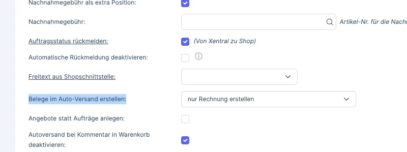

  2. Du kannst beim Auftragsimport einstellen, dass im Auto-Versand nur Rechnungen erzeugt werden (Online-Shops → Shopify → Einstellungen):
    Wenn du dann mit dem Prozessstarter Auto-Versand Plus und dem Kommissionierprozess “Einfache Lagerbuchung ohne weiteren Prozess” (oder “Ohne Lagerbuchung”) arbeitest, werden die Aufträge automatisch auf abgeschlossen gestellt und eine Rechnung erzeugt.

Wenn wir nun Aufträge importieren, den Autoversand auf “nur Rechnung” umstellen.
Dann würden wir auch:
Auftragsstatus Rückmeldungen, deaktivieren.
Automatische Rückmeldung an Shop, deaktivieren.
Wenn wir dann den Kommissionierprozess auf: “Ohne Lagerbuchung” unmstellen.
Wir dann auch kein Versandprozess mehr initiert? Oder müssen wir dafür noch woanders etwas umstellen?
@fd030 der Versandprozess in xentral funktioniert auf Grundlage von Lieferscheinen. Wenn du also im Autoversand nur Rechnungen erzeugst, landet auch nichts im Versandzentrum. Ohne Lagerbuchung kannst du so einstellen - damit ist auch für xentral aus logistischer Sicht alles abgearbeitet.
Die Rückmeldungen an den Shop müssen deaktiviert werden.
