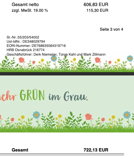

Bei dieser Bestellung wurden viele Artikel bestellt und die Berechnung der Mwst. wird jeweils in Shopify und Xentral anderes berechnet, sodass wir am Ende eine Abweichung von 8 Cent haben.
Grundsätzlich sollten die beiden Punkte (Gesamtbetrag festsetzen (aktiv) + Maximale Differenz zum berechneten Gesamtbetrag (Wert = 1)), soweit wir das verstehen, die Berechnung aus Shopify übernehmen, sodass die Daten konsistent sind, aber das passiert nicht.
Hat das jemand von euch auch bemerkt?
Felix
Rechnung Shopify
Rechnung aus Xentral

Wir haben die Ursache für den Fehler gefunden und konnten das Problem beheben.
Der Fehler lag an einem Workflow TikTok Mwst. Fix, bei diesem wurde nicht ausreichend nach Projekten bzw. Sales Channels gefiltert, weshalb die Logik fälschlicherweise auch auf die neu aktivierte Schnittstelle angewendet wurde.
Vielleicht hilft diese Info euch.
