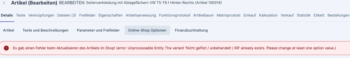

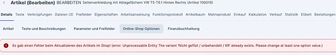

Hierbei wurde nun folgender Fehler angezeigt:
Unprocessable Entity The variant ‘Nicht gefilzt / unbehandelt / KR’ already exists. Please change at least one option value.

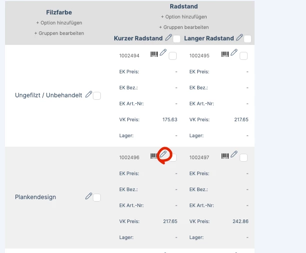

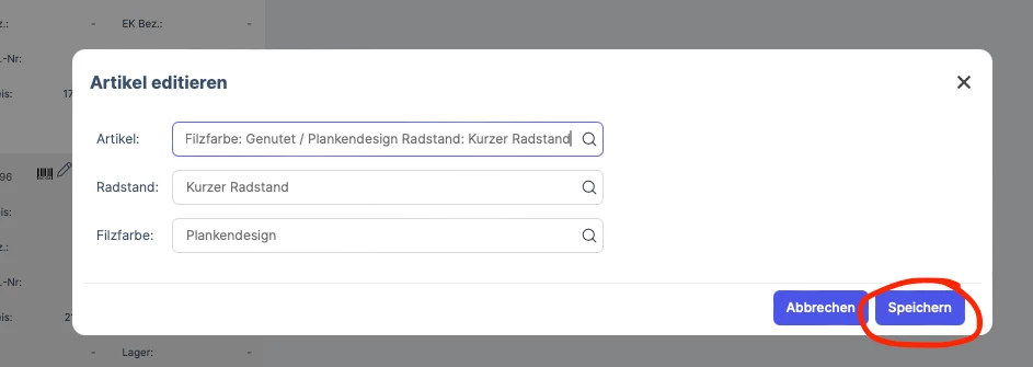

Die Schnittstelle mag scheinbar keine Unterschiede bei der Bezeichnung der Matrix-Gruppe bzw. Matrix-Option.
Nachdem ich alle Namen testweise geändert hat folgendes geholfen:
Die Bearbeitung der Matrix-Position der einzelnen Produkte einmal öffnen und ohne Änderungen wieder speichern.
Dies nun für alle bemängelten Varianten-Artikel wiederholen und schon wurde der Vater-Artikel wieder sauber an den Shop exportiert… :man_shrugging:
