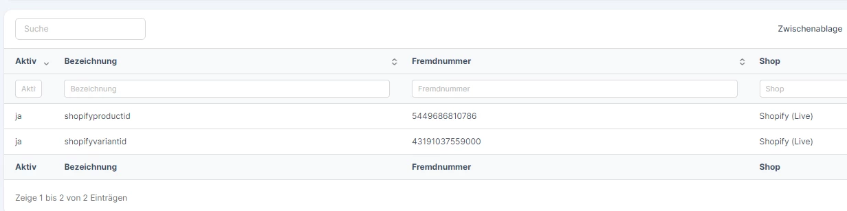

ich habe wirklich schon einiges versucht, aber bei mir klappt die Lagerzahlensynchroniserierung nicht.
Ich habe eine SKU (nennen wir sie XY01). Diese SKU ist in verschiedenen Listings in verschiedenen Stücklisten enthalten.

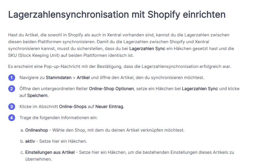

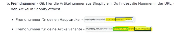

Ich habe das mal mit der Anleitung versucht:
shopifyproductid
shopifyvariantid
Problem:
Wenn ich das so hinterlege wie beschrieben, wird nur 1 Artikel synchronisiert und zwar falsch. Es steht dann zb. Menge = 334 pcs. Da im Set jedoch je 3 pcs enthalten sind, sollten nur knapp 110 verfügbar sein.
Bei den anderen Listings habe ich einen andere productid und variantid (da mehrere Listings). ich habe also auch diese Daten in den Fremdnummern hinterlegt, aber das klappt nicht.

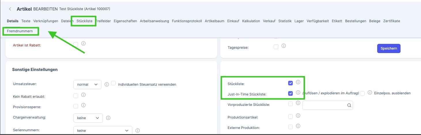

@HP_Team du musst die Fremdnummern im Stücklisten-Kopf eintragen und nicht in den Stücklisten-Artikeln. Dann wird auch die korrekte Menge berechnet und an den Shop gemeldet. So wie du schreibst, hast du die Fremdnummern in den Stücklisten-Artikeln eingetragen, was falsch wäre.

@HP_Team also, wenn man von einem parent Artikel spricht, meint man zumindest in der xentral Sprache einen Matrix-Artikel. Also einen Artikel, den es in verschiedenen Varianten gibt - das könnte z.B. ein rotes T-Shirt sein, das es in unterschiedlichen Größen gibt. Wird auch Mutter- oder Vaterartikel genannt - die Leute nennen es immer unterschiedlich. Das hat aber nichts mit einer (JIT)Stückliste zu tun. Bei Stücklisten spricht man von einem Stücklistenkopf und Stücklistenartikeln. Der Stücklistenkopf ist der Artikel, wo du den Haken bei (JIT)Stückliste setz und im Tab Stückliste deine Artikel hinzufügst, die in dieser (JIT)Stückliste enthalten ist. Im Stücklistenkopf trägst du die Fremdnummern ein. Ich hoffe, dass ich es ggf. jetzt etwas klarer formuliert habe.

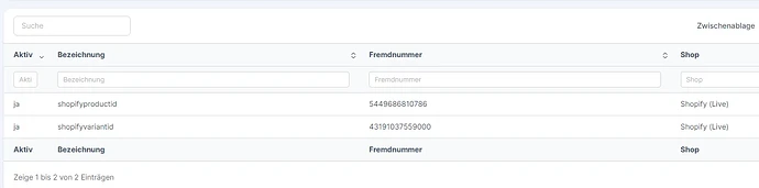

Ich habe im SL-Kop in den Fremdnummern folgendes hinterlegt aus den Shopify Daten
Es funktioniert nicht. (Synchronisierung, etc. sind laut Anleitung aktiv)
Was mache ich falsch?
@HP_Team ist das im Shop ein Varianten-Artikel? So sieht es mir zumindest bei der URL aus. Bei einem Standardartikel würde die Varianten ID nicht angezeigt werden. Falls ja, müsstest du das in xentral als Matrix-Artikel nachbauen. Du kannst mir gerne auch per privater Nachricht mal den Link zu dem Artikel im Shop senden.

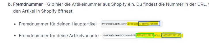

Im Shop ist es ein Varianten-Artikel - du musst den Artikel in xentral genau so als Matrix-Artikel abbilden. Sonst geht das nicht. Und zwar auch mit diesen zwei Matrix-Gruppen, wie bei dir gezeigt - Größe und Duftrichtung. Du brauchst hier also eine parent-child Artikel Kombination. In den parent Artikel trägst du dann die productid ein, bei der Variante die varinatid.

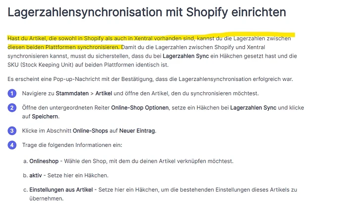

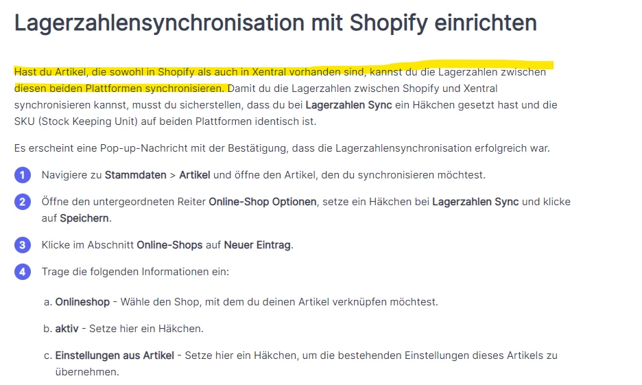

Hier als Beispiel die Anleitung für die Synchroniserung:
Die Artikel, die ich in Shopify habe, habe ich in Xentral auch. Klingt so als könnte man gleich loslegen. Hier gibt es keine Information über den nötigen Aufbau in Xentral. Schade!
