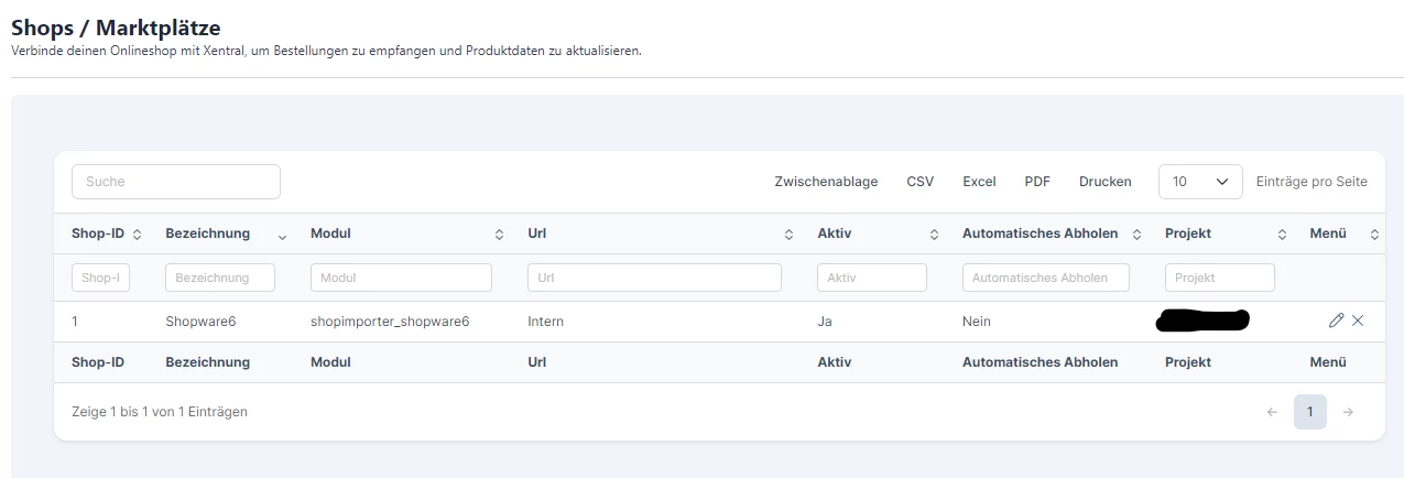

Moin Dennis, danke für die Rückmeldung. Ja, ist klar, dass wir eine Anbindung via Einstellungen → Verkaufen → Shops/Markplätze haben.
Da steht dann:
Bezeichnung: Shopware6
Modul: shopimporter_shopware6
Nur wie kann man erkennen, oder das der “alte” oder “neue” ist?
Und welche Aufgabe hat denn ein “Customer Success Manager”? Gibt es jemanden intern, der unsere Themen direkt bearbeitet? Das wäre ja Top. Dann können wir uns die ganze Fragerei hier im Forum sparen. Die Bezeichnung höre ich tatsächlich gerade zum ersten mal. Wie finde ich heraus, wer das bei uns ist?

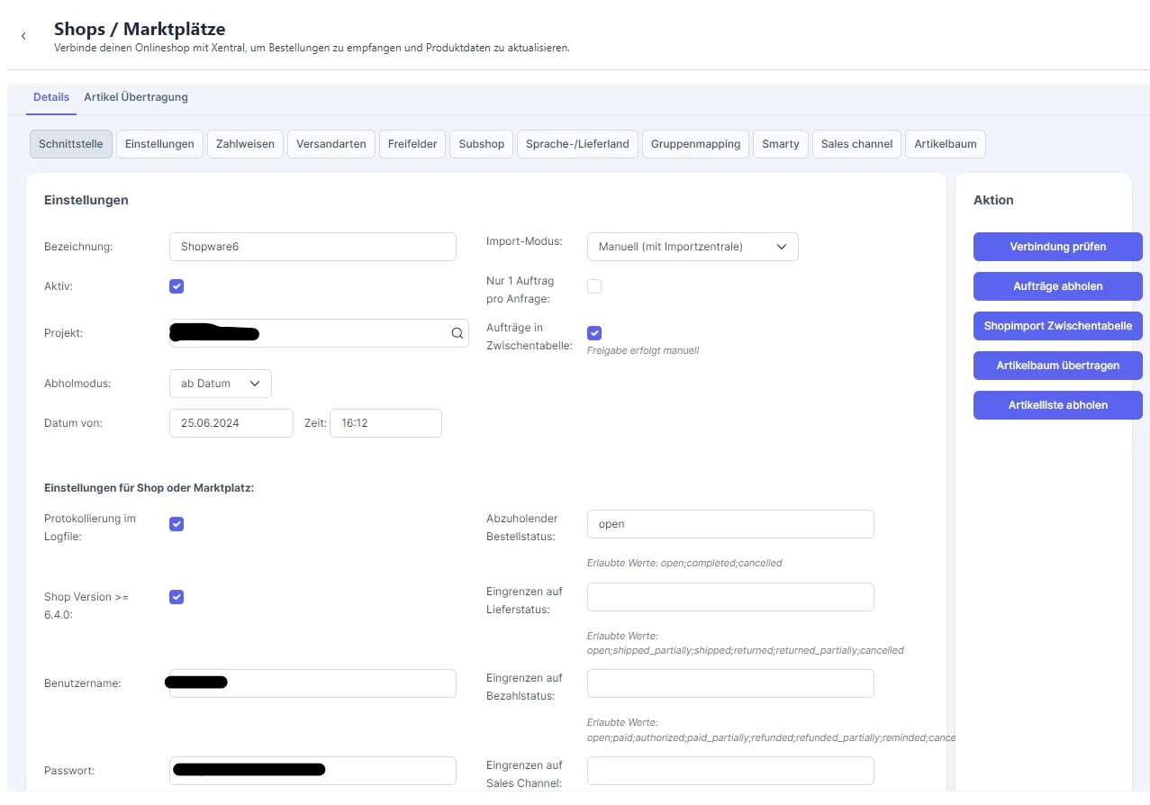

Hi, danke für die Antwort. Also bei uns ist in den Einstellungen nur eine Zeile ausgefüllt. Nicht 2. Also haben wir doch sicher auch nur einen Connector. Kannst Du an den Bildern sehen, welcher das ist?
Daraus kann ich es leider nicht ablesen.
Aber ich habe eben einmal im internen Verlauf all eurer Tickets nachgeschaut und konnte hier über Umwege sehen, dass ihr noch die alte Anbindung nutzen müsstet. Mit Sicherheit kann ich es mit meinem beschränkten Einblick jedoch nicht genau sagen.
Das CSM müsste euch da aber mehr zu sagen können.
