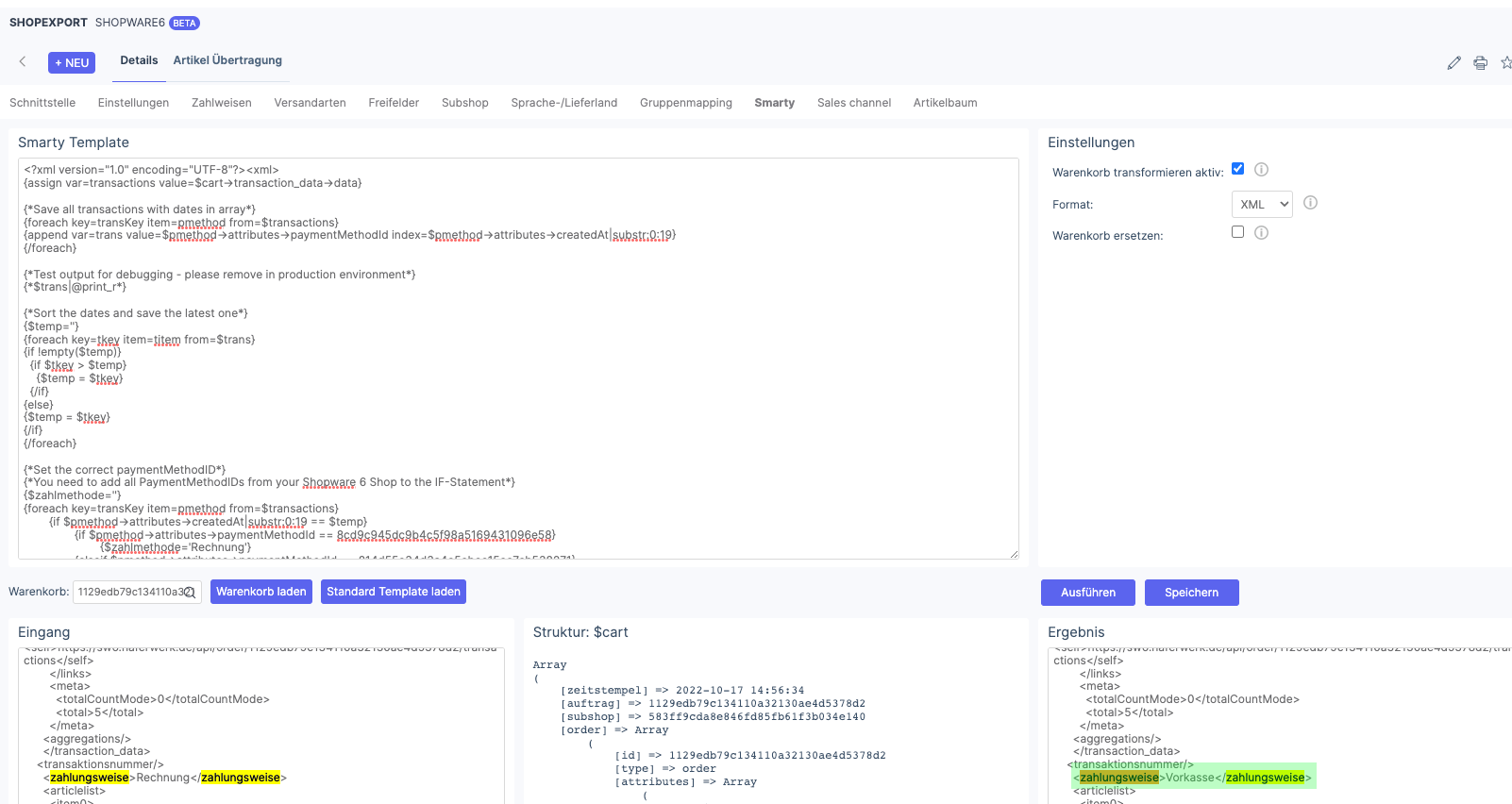

Da andere Kunden das über ein Smarty-Template im Shopimporter lösen, war Xentral so nett und hat mir folgende Infos zur Verfügung gestellt:
“Da wir hier in diesem Fall schon eine Vorlage haben, kann ich diese gerne zur Verfügung stellen, bitte aber um Verständnis, das wir hier nicht in voller Tiefe unterstützen können.
Um das Snippet zu aktivieren, in deinem SW6 Shopimporter füge es im Reiter Smarty hinzu, füge alle paymentMethodIDs in das ifStatement hinzu und aktiviere es im Anschluss über “Warenkorb transformieren aktiv”, speichern.
Die PaymentMethodIds findest du in deinem SW6 Shop bei deinen Zahlungsarten oben in der URL, wenn du diese in Shopware6 geöffnet hast.”
<?xml version="1.0" encoding="UTF-8"?><xml>
{assign var=transactions value=$cart->transaction_data->data}
{Save all transactions with dates in array}
{foreach key=transKey item=pmethod from=$transactions}
{append var=trans value=$pmethod->attributes->paymentMethodId index=$pmethod->attributes->createdAt|substr:0:19}
{/foreach}
{Test output for debugging - please remove in production environment}
{$trans|@print_r}
{Sort the dates and save the latest one}
{$temp=''}
{foreach key=tkey item=titem from=$trans}
{if !empty($temp)}
{if $tkey > $temp}
{$temp = $tkey}
{/if}
{else}
{$temp = $tkey}
{/if}
{/foreach}
{Set the correct paymentMethodID}
{You need to add all PaymentMethodIDs from your Shopware 6 Shop to the IF-Statement}
{$zahlmethode=''}
{if $pmethod->attributes->createdAt|substr:0:19 == $temp}
{if $pmethod->attributes->paymentMethodId == 8cd9c945dc9b4c5f98a5169431096e58}
{$zahlmethode='Rechnung'}
{elseif $pmethod->attributes->paymentMethodId == 814d55e34d3a4e5ebec15ec7cb538271}
{$zahlmethode='Vorkasse'}
{elseif $pmethod->attributes->paymentMethodId == 4ee5eef452dc4e858b4673c425ec1c2a}
{$zahlmethode='Nachnahme'}
{elseif $pmethod->attributes->paymentMethodId == b0ba273819d346e09eb5531f93030a67}
{$zahlmethode='PayPal'}
{/if}
{/if}
{/foreach}
<zahlungsweise>{$zahlmethode}</zahlungsweise>
</xml>
