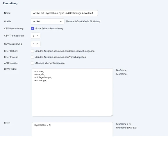

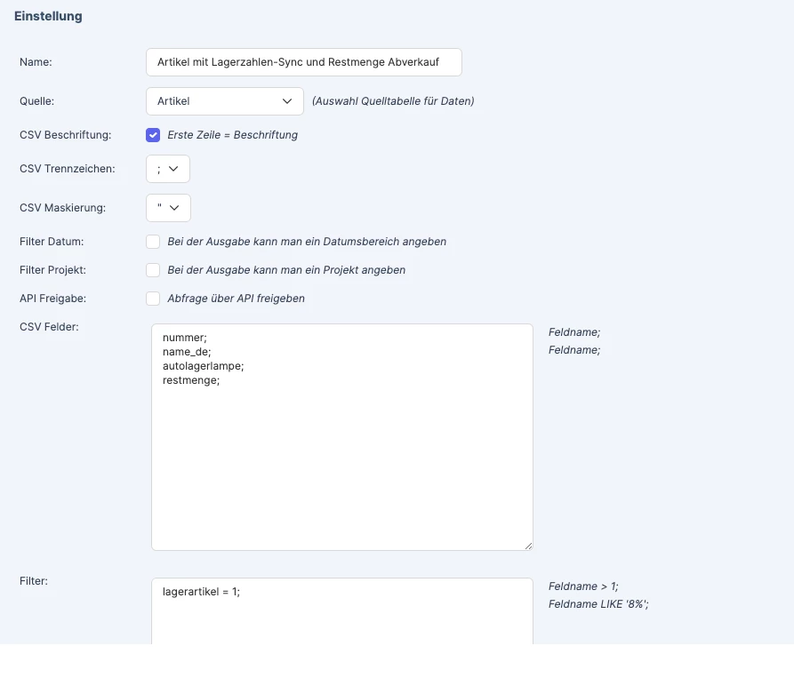

@Hagen_H Bericht ist zwar immer eine schöne Lösung, aber kann auch nicht jeder.
Es geht auch relativ einfach mit Standard-Bordmitteln über die Xentral Export Zentrale:
Du könntest den Filter auch noch wie folgt erweitern:
autolagerlampe = 0;
oder
restmenge = 0;
Damit gibst du dann gezielt die Artikel raus, die keinen Lagerzahlen-Sync haben (autolagerlampe) oder keine Restmenge Abverkauf (restmenge)
0 = nicht aktiv
1 = aktiv
Genau so kannst du es auch wieder importieren. Das dauert nicht lange und ist schnell erledigt. Also zum Aktivieren importierst du einfach den Wert 1.
Hoffe das hilft weiter.
Christian
Danke Christian, das hilft auf jeden Fall! Herzlichen Dank!
