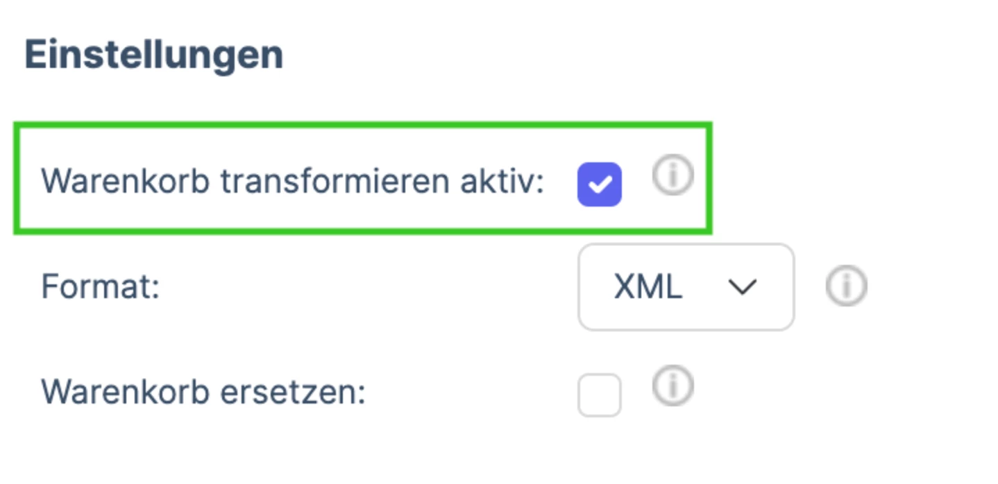

@daniel.wismann ohne es inhaltlich geprüft zu haben, aber wenn du schreibst in der Vorschau passt es - hast du auch folgende Checkbox aktiv, denn sonst greifen Smarty Eindellungen nicht:
@Christian_H_von_digi danke für deine Rückmeldung. Ja ist aktiviert.
Anbei Screenshots
