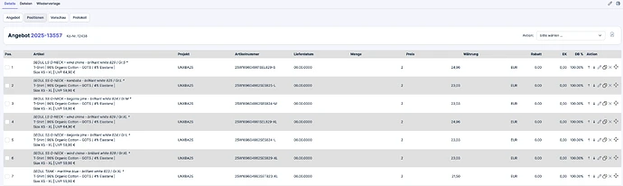

wir haben das Problem, dass nach Import von Aufträgen, Angeboten etc. aus Shopware oder auch Shopify (mit der alten aber auch der neuen Schnittstelle) die einzelnen Artikel durcheinander gewürfelt ankommen und nicht wie in Shopware oder Shopify im Auftrag sortiert herauskommen.
Bis dto. haben wir keine einfache Möglichkeit gefunden, die Artikel wieder in die richtige Reihenfolge zu bekommen ausser jeden einzelnen manuell zu verschieben. Das ist definitiv unzumutbar bei der Vielzahl der Artikel, Varianten und Aufträge. Hat jemand eine Idee oder wäre es nicht möglich in den Belegen den Kopf einfach wie in der Artikeltabelle sortierbar zu machen.
Für unsere Kunden ist es auch unzumutbar mit den zur Verfügung stehenden Rechnungen/Auftragsbestätigungen etc. zu arbeiten, wenn Variantenartikel mit Farbe und Größe auf dem Belegen sinnlos verteilt sind. Anbei das Beispielbild, wie die Daten importiert, in dem Fall als Angebot, aus dem Shop kommen.
