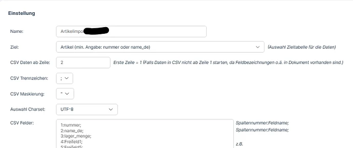

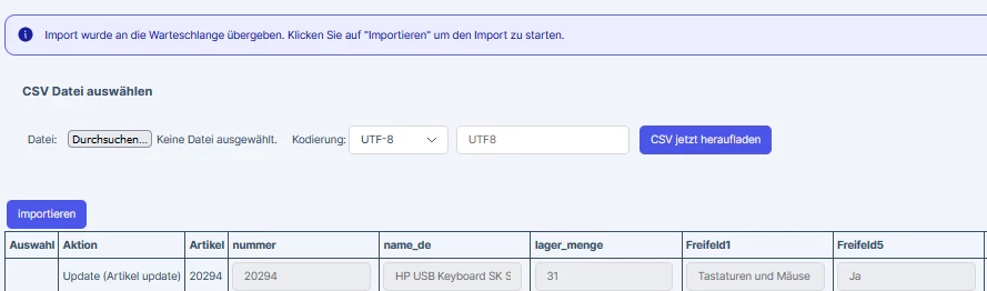

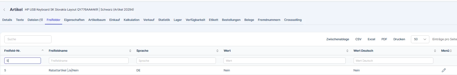

Wir versuchen über den Stammdaten Import Artikel im Bulk Freifelder (bzw. den Inhalt) zu bearbeiten. Leider ändern die sich nicht nach dem Import.
Die Freifelder sind Selectfelder. Beim Export kommen die Werte als Text mit.
Andere Fehler wie Lagermenge oder Eigenschaften bekommen wir hinzugefügt, der allgemeine Import funktioniert also.
Hat das schon mal jemand gemacht oder kann mehr zu dem Importmodul sagen?

ja die Werte exisitieren. Liegt es vielleicht an der Importvorlage? Es will einfach nicht klappen.

Hast du mal einen Auszug aus der CSV Datei, damit man sieht wie die Daten dort hinterlegt sind?

ich habe dir den Inhalt der CSV per PN geschrieben. Die Lagermenge ist egal, die brauchen wir eigentlich nicht importieren. Es geht uns nur um Eigenschaften und Freifelder. Eigenschaften werden übertragen, also ist es egal was im Feld lager_menge drin steht. Nur die Freifelder wollen nicht.

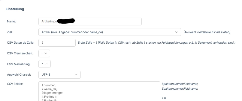

Schreib mal “freifeld1” statt “Freifeld1” in die Importvorlage, und ersetze zur Sicherheit 3:x; statt der lager_menge. Durch das “x” wir die Spalte übersprungen.
Ok, ich glaube es lag an der lagermenge. Habe die spalte komplett aus der vorlage entfernt und die vorlage nochmal neu ausgefüllt dann ging es. Danke für die Hilfe.
