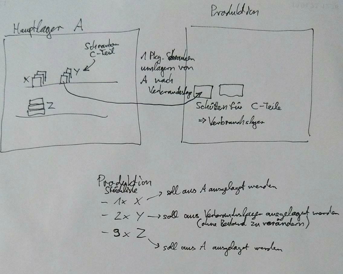

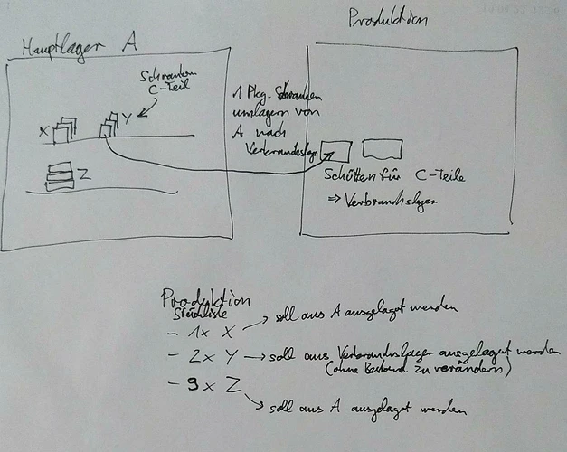

Aber darf ich das nochmal illustrieren?
Aus dem Hauptlager A würden wir…
  1. C-Teile packungsweise auslagern und sie dann in der Produktion zur freien Verfügung stellen, also hier keinen Lagerbestand mehr führen.
  2. A- und B-Teile entweder per Produktion oder auch per Lieferschein auslagern.
Siehst du einen Weg, so dass C-Teile (z.B. Schrauben Y) korrekt in der Stückliste stehen, aber nicht aus dem Hauptlager A ausgelagert werden?
Dein Tipp, den Schrauben-Lagerplatz in A als Nachschublager zu markieren, hat das auch für Produktionen einen Effekt oder nur für Aufträge?
Und wenn wir aus A packungsweise umlagern statt auslagern würden, müssten die Schütten in der Produktion ja als Verbrauchslager markiert sein (weil wir hier keinen Bestand mehr führen wollen).
Also wie könnte ich Xentral beibringen, dass es Produktionen für manche Artikel aus Verbrauchslagern (oder gar nicht) auslagert statt aus dem Hauptlager A?

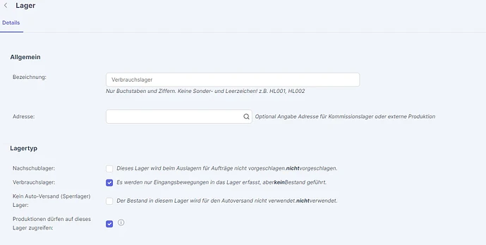

Meinst du mit “Produktionslager” diese Checkbox bei den Lagerplatzeinstellungen “Produktionen dürfen auf dieses Lager zugreifen:”?
Viele Grüße, Jakob

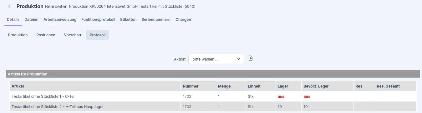

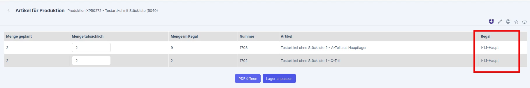

Aber leider scheint es nicht zu funktionieren. Ich habe wie in deinem Screenshot ein Verbrauchs- und Produktionslager für das C-Teil definiert. Wenn ich jetzt eine neue Produktion anlege und auslagern möchte, sieht es so aus:
Beim C-Teil ist hier das Hauptlager angegeben und es wird auch tatsächlich aus dem Hauptlager ausgelagert. Obwohl wie in deinem Screenshot vorher C-Teile vom Hauptlager ins Produktions-/Verbrauchslager umgelagert wurden.
Selbst wenn das Lager in der Produktion nur als Produktionslager und nicht als Verbrauchslager definiert ist und auch wenn das Produktionslager genügend Artikel enthält, wird es beim Auslagern nicht verwendet.
Außerdem habe ich vorher noch getestet, ob eine Produktion überhaupt Artikel aus einem Verbrauchslager auslagern kann. Aber da beim Verbrauchslager der Bestand ja immer 0 ist, kann ich die Produktion nicht einmal starten. Ich weiß nicht wie das gedacht ist…

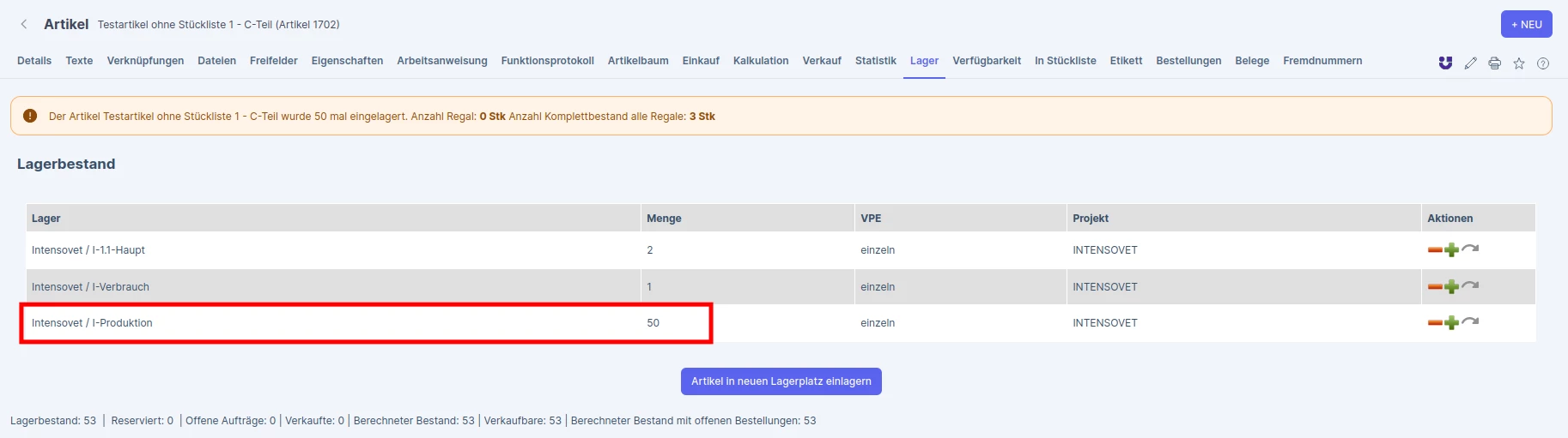

Hallo @Busra_Ozkan,

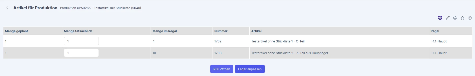

danke für den Vorschlag. Ich hab einen Produktionslagerplatz angelegt und das C-Teil dort eingelagert:
Trotzdem wird es aus dem Hauptlager ausgelagert, nicht aus dem Produktionslager:
Also wie soll das genau funktionieren?

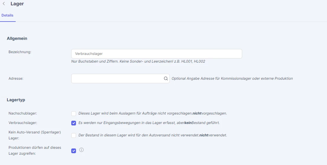

Hallo @Busra_Ozkan ,
ich dachte du meinst mit “Produktionslager”, das Häkchen “Produktionen dürfen auf dieses lager zugreifen”, das @David_Tatzl1 oben im Screenshot gezeigt hat. Dieses hat anscheinend nicht den gewünschten Effekt. Siehe Screenshot in meinem letzten Kommentar.

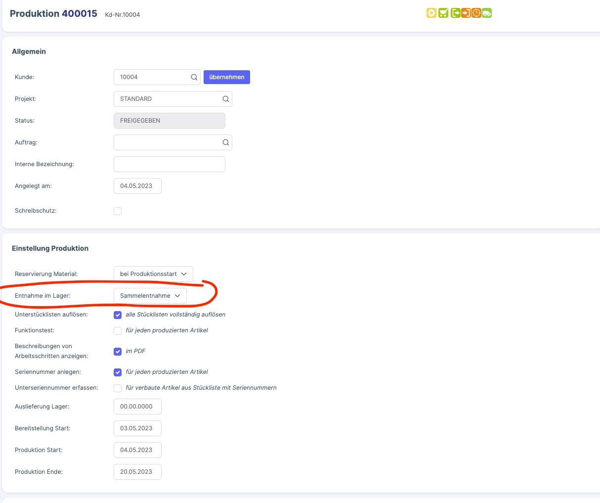

Hallo @Jakob_Schottl
Du kannst hier auf Einzelentnahme umstellen und es wird jeder Lagerplatz vor der Entnahme abgefragt:
Danke @David_Tatzl1, hab das gerade ausprobiert. Seltsamerweise taucht ausgerechnet der Lagerplatz beim Auslagern nicht auf, bei dem “Produktionen dürfen auf dieses Lager zugreifen” gesetzt ist. Obwohl der befüllt war.
Ansonsten wäre das eine Möglichkeit, aber bei vielen Produktionen mit langen Stücklisten leider ziemlich unpraktisch. Bei so viel klicken, bestätigen, warten, würden auch leicht Fehler passieren.
