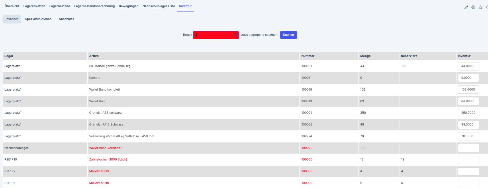

Moin Community,
ist es möglich, eine Teil-Inventur durchzuführen, also ein paar Lagerplätze zu laden, zu zählen, und dann nur diese Lagerplätze zu buchen? So wären wir in der Lage, immer mal ein paar Regale mit Restanten zu korrigieren.

Die Inventur kann nur auf Lagerebene gestartet und abgeschlossen werden.
Es kann jedoch jeder Lagerplatz einzeln abgeschlossen werden.
Wichtig ist hierbei, dass dabei nur die Lagerplätze / Artikel gebucht werden, bei denen über das Regal ein Bestand eingetragen wurde.

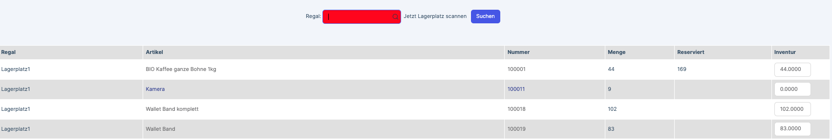

Es muss also immer auf Regal ebene ein Bestand eingetragen werden. Wenn man dann zurück zum Lager geht, erscheinen die eingegebenen Artikel nicht mehr rot, sondern schwarz oder blau.
Wenn die Inventur dann abgeschlossen wird, werden nur diese Positionen gebucht. (hier in meiner Testinstanz die Artikel des Regals Lagerplatz1)
Bei Nullbeständen ist ebenso wichtig, dass diese als 0 eingegeben werden, damit auch hier das System weiß, dass der Artikel mit 0 gezählt wurde.
Bei Nullmengen erscheinen dann die Artikelnummern in blau.
Wenn zwischen dem Erstellen der Inventur und der Aufnahme Buchungen geschehen, ist wichtig, dass der neue Bestand aufgenommen wird.
Beispiel: Artikel 100001 - Menge in der Inventur = 44:
Jetzt wird eine Stunde nach dem Erstellen der Inventur ein Lieferschein gebucht (-2). Wenn nun die Aufnahme 42 Stück ergibt und diese eingetragen werden, wird eine Differenz von 0 gebucht.
