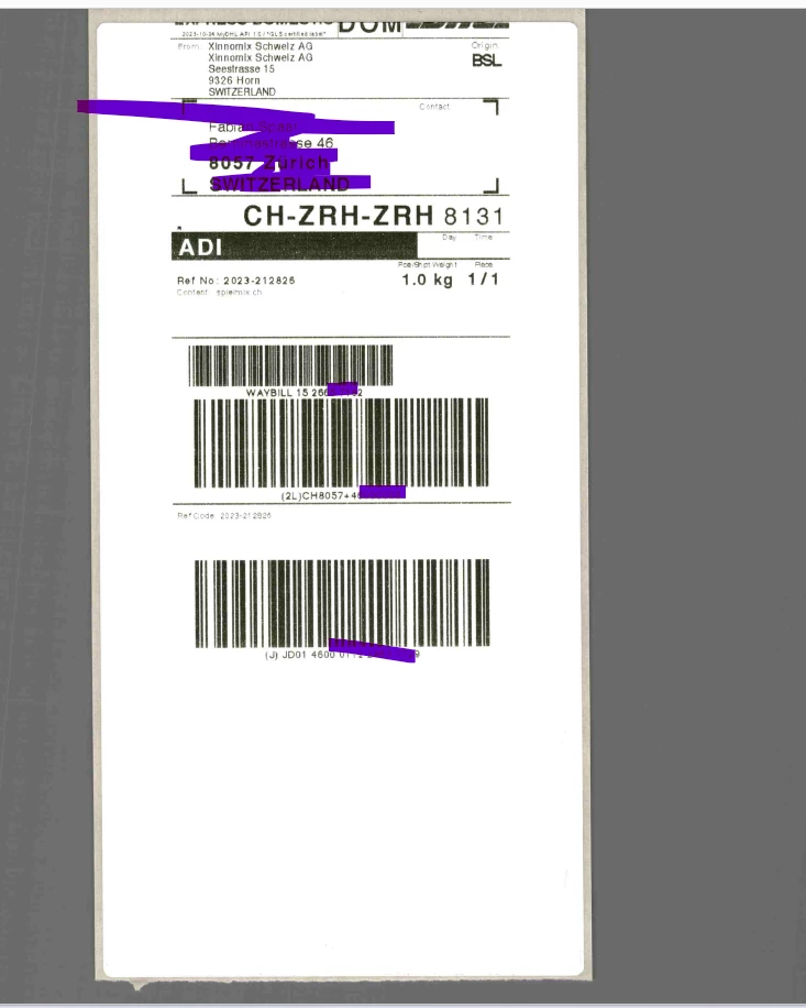

Hallo zusammen, ist in den Datenschutzbestimmungen vermerkt.
Nun haben wir noch das Problem, dass das Format nicht stimmt. Wo kann man dies mutieren?
