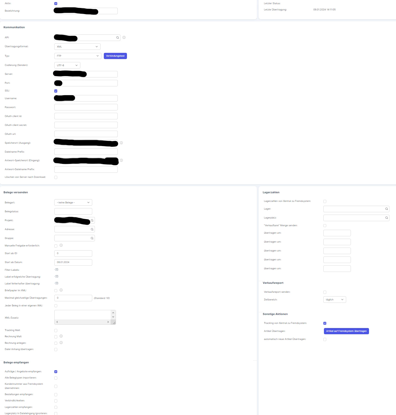

Hier noch ein Screenshot von den Einstellungen im Übertragungen-Account. Vielleicht hat ja doch noch jemand eine Idee:
Sobald ich bei Belegart etwas auswähle (z.B. Lieferschein) wird eine XML mit den Lieferscheinen per FTP hochgeladen. Das funktioniert also sofort.
Ob in den Feldern Versendet, Projekt und StartID und Start Ab Datum etwas eingetragen ist oder nicht, macht keinerlei Unterschied, solange keine Belegart ausgewählt ist. In keinem Falle wird irgendwas hochgeladen.
Es gibt Lieferscheine mit Trackingnummern zum Testen, die eigentlich hochgeladen werden sollten. Hat auch der Support so bestätigt, dass das richtig ist.
Falls jemand eine Idee hat, gerne her damit :slight_smile:
Alternativ freue ich mich über eine kurze Nachricht, wenn jemand aktuell noch dieses Problem hat.

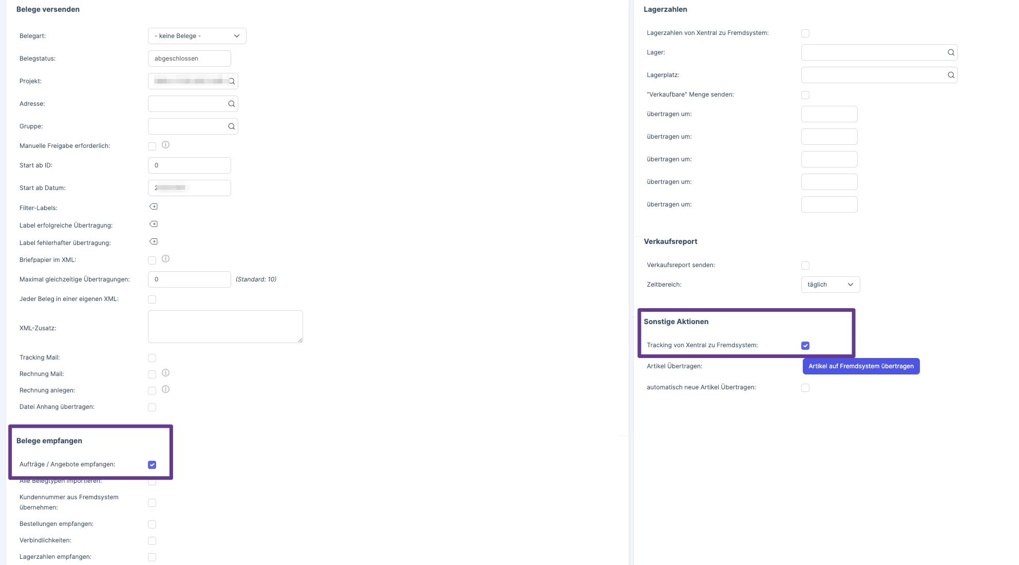

Hallo @David_Niermann ,
wir nutzen die Funktion sehr häufig und auch aktuell funktioniert diese stabil bei den Accounts.
Wir haben in der Regel das Setup wie folgt, Auftragsimport + Rückmeldung Tracking zu den importieren Aufträgen als Referenz (Basis):

Ich habe das jetzt ausprobiert mit “Start ab Datum” auf dem 08.01.2024 (Aufträge und Lieferscheine sind in dem Projekt und ab dem Datum mit Tracking vorhanden) sowie auch noch mit einer neuen Testbestellung, die ich extra angelegt und im Versandzentrum abgeschlossen habe mit Trackingnummer. Trotzdem wird nichts übertragen. Der Import funktioniert wie gehabt, aber der Export weiterhin nicht, obwohl beides nun im selben Account passiert. Bei “Speicherort (Ausgang)” habe ich natürlich auch einen FTP-Ordner eingetragen und den Haken gesetzt bei “Tracking von Xentral zu Fremdsystem” im selben Account, der auch den Import der Aufträge durchführt.
Daher die Frage: Was genau ist denn der Trigger? Denn anscheinend wird der bei mir ja weiterhin nicht getriggert.

Ja, genau das mache ich ja jetzt im selben Account. Sowohl Import von Aufträgen als auch Export der Trackinginformationen. Aber trotzdem funktioniert nur der Import, der Export nicht. Habe dafür auch extra eine Testbestellung ganz frisch importiert und mit Trackinginfo im Versandzentrum versehen und abgeschlossen. Trotzdem nichts…
Ich schaue morgen nochmal, wenn die nächsten echten Aufträge reinkommen und versendet worden sind.
@Andreas_S_von_digita
Schauen nun so aus die Einstellungen im Übertragungen-Account:
Übersehe ich noch irgendwas?
P.S. Vielen vielen Dank für deine Unterstützung!
David
@David_Niermann
Im Grunde sollte das so funktionieren, sieht ja ähnlich dem Screenshot von @XenDoIt.de aus.

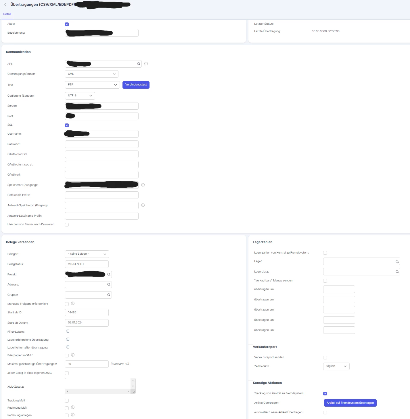

@David_Niermann vielleicht verstehe ich deinen Case falsch, aber nutzt doch einfach den Smarty export. Damit erhaltet ihr XML inkl. Trackinginformationen, die ihr auf den FTP laden könnt. Wir haben für jeden export einen separaten Account angelegt, Übertragungsformat Smarty, Belege Lieferschein und Belegstatus VERSENDET eingetragen. Als Belegtemplate haben wir so etwas:
<?xml version="1.0" encoding="utf-8"?> {$beleg->status} {$beleg->datum|date_format:'%d.%m.%Y'} {$beleg->lieferdatum} {$beleg->tatsaechlicheslieferdatum} {$beleg->versandart} {$beleg->zahlungsweise} {$beleg->belegnr} {$beleg->hauptbelegnr} {$beleg->kundennummer} {$beleg->name} {$beleg->abteilung} {$beleg->unterabteilung} {$beleg->adresszusatz} {$beleg->ansprechpartner} {$beleg->telefon} {$beleg->email} {$beleg->land} {$beleg->strasse} {$beleg->plz} {$beleg->ort} {$beleg->projekt} {$beleg->aktion} {$beleg->internebemerkung} {$beleg->internebezeichnung} {$beleg->freitext} {$beleg->ihrebestellnummer} {$beleg->lieferbedingung} {$beleg->art} {foreach from=$beleg->positionen key=keyrow item=position}{* Positionen *} {$position->nummer} {$position->bezeichnung} {$position->beschreibung} {$position->menge} {$position->preis} {$position->rabatt} {$position->waehrung} {$position->lieferdatum} {$position->sort} {$position->umsatzsteuer} {$position->einheit} {$position->zolltarifnummer} {$position->herkunftsland} {$position->artikelnummerkunde} {$position->freifeld1} {$position->freifeld2} {$position->freifeld3} {$position->freifeld4} {/foreach} {if $beleg->versand} {foreach from=$beleg->versand key=keyversand item=tracking}{* Versand *} {$tracking->tracking} {/foreach} {/if}
Hilft das?
