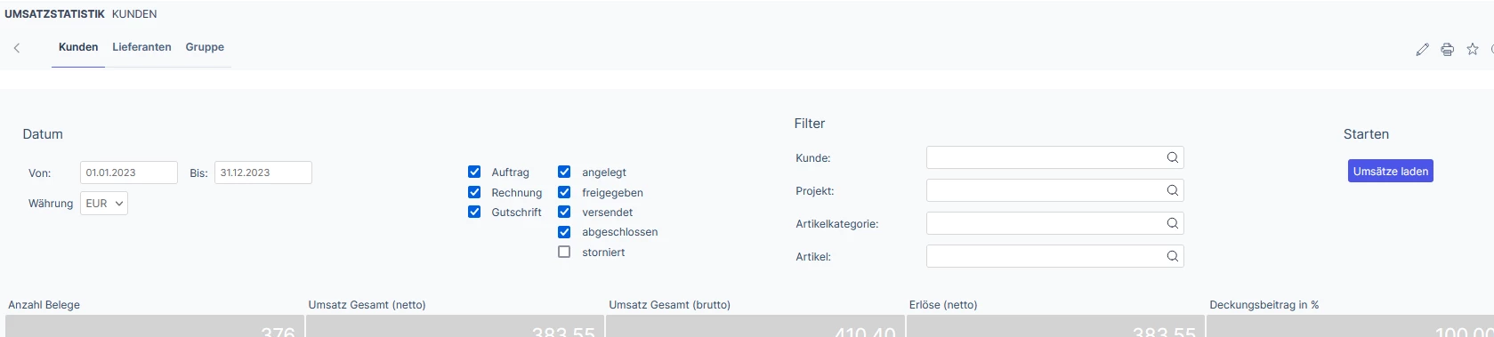

ich versuche über die Umsatzstatistik Zahlen vom 01.01.2023 bis heute und ab heute bis Ende des Jahres und dann exklusive einiger ausgewählter Kunden, bzw exklusive der Entwürfe etc. herauszufiltern und erhalten jedes mal andere Zahlen.
Ausgeschlossen ist, dass neue Aufträge eingegeben wurden, die die Zahlen ändern könnten, vor allem sind es Änderungen, bei denen es sich fast um den Gesamtbetrag handelt.
Was ist da los?
Danke Gruß KErs

Controlling Umsatzstatistik, Haken wie in der Abbildung und mal erhalte ich die eine, dann wieder die andere Zahl.
Danke schon mal Gruß Kers
Kann ich bei meinen Installationen nicht nachstellen. Die Werte bleiben gleich, egal ob bis heute oder bis 31.12.23.
Ihr solltet in der Statistik auch entweder Auftrag oder Rechnung + Gutschrift auswählen, sonst habt ihr alle Umsätze doppelt.

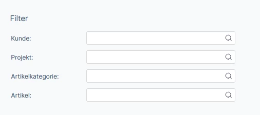

wir haben immer diese Haken Kombination gesetzt, um die Umsätze rauszuziehen. Leider habe ich ‘scheinbar’ den Fehler gemacht mal nach dem Umsatz der jeweiligen Projekte zu filtern und jetzt
bleibt bei jedem Login das Projekt hängen und gibt einen Umsatz aus, der nicht dazu passt.
Eigentlich würde ich davon ausgehen, dass bei obiger Filtereinstellung, sprich gar kein Filter, der gesamte Umsatz gezeigt würde, gebe ich jetzt aber die Daten 01.01.23-11.04.2023 ein, spuckt er mir 214 EUR aus, was lt. der darunter liegenden Liste nur zu nur einem Projekt gehört, allerdings viel zu wenig Umsatz ist.
Wähle ich jetzt ein anderes Projekt aus, für den gleichen Zeitraum, erhalte ich wieder eine nicht stimmige Zahl.
Wie kann ich denn jetzt einen verlässlichen Umsatz erhalten?
