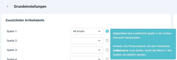

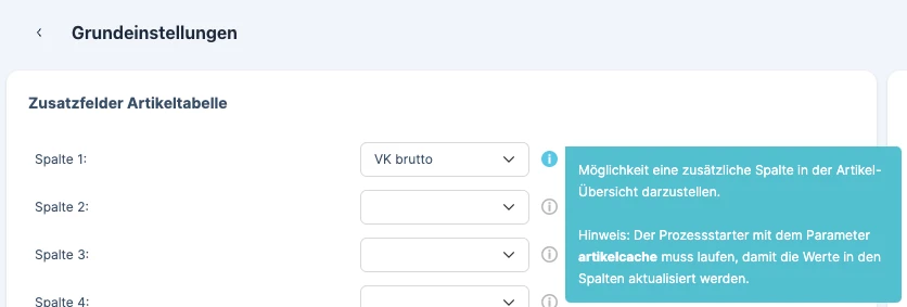

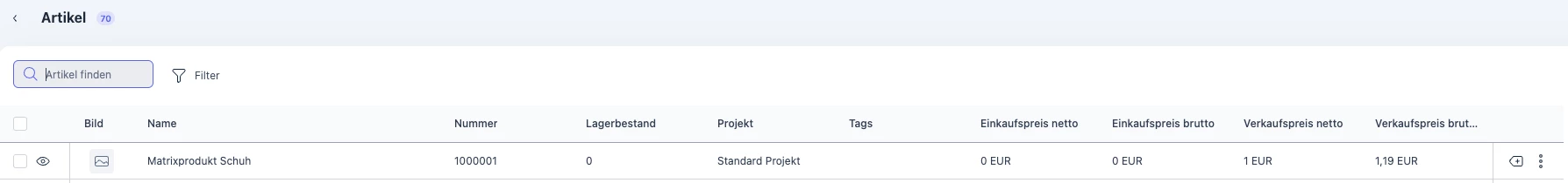

VK (brutto) mit der im Artikel (Details > Sonstige Einstellungen) hinterlegten Umsatzsteuer kannst du dir generell in der Artikelübersicht anzeigen lassen, indem du in den Grundeinstellungen > System für Artikel eine zusätzliche Spalte (Zusatzfelder Artikeltabelle) einstellst.
Ergebnis:

In der Artikelübersicht habe ich den VK Brutto schon drin gehabt. Mir geht es nur darum, dass ich eine Verkaufsstatistik vom vorherigen Tag benötige um die verkaufte Ware 1x täglich nachzufüllen. Hier benötige ich für mehrere Artikelkategorien den VK Brutto(einzel) auf der Übersicht, da die Artikel nach dem VK Brutto sortiert sind. Der Lagerbestand ist ebenfalls wichtig um zu sehen, ob überhaupt noch ein Artikel zum nachfüllen lagernd ist.
