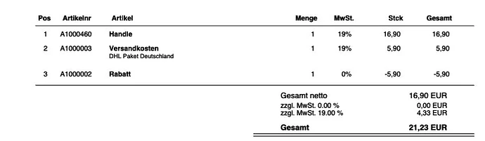

wir haben hier aktuell eine Bestellung bei der eine Differenz in Xentral und Shopify durch die Umsatzsteuer entstanden ist. Anbei 2 Screenshots. Einmal Shopify, einmal Xentral.
Kunde ist in Deutschland.
Das so etwas passiert ist tatsächlich sehr gefährlich.
Wenn oben mit Nettopreisen “gearbeitet” wird, sollte Xentral auch so Schlau sein und erst am Ende die Umsatzsteuer aus rechnen oder nicht?
Rabatte werden in der Regel immer vom Nettobetrag abgezogen.

Hier wird in Xentral, beim Rabatt keine Umstzsteuer berechnet und dementsprechend auch nicht abgezogen - Mal den Rabatt auch mit der Mehrwertsteuer berechnen lassen!
Rabatte sind immer Netto, weshalb die Berechnung auch so erfolgen sollte.
@fd030 das mag ja stimmen, aber wenn ich Versandkosten mit 19% dazuzähle und dann den Rabatt wieder abziehe Ohne 19% kommt halt steuertechnisch was anderes raus, warum nehm ich nicht den Artikel Versankosten und führe diesen mit “- negativ” auf, dann stimmt die Berechnung der Steuer wieder!

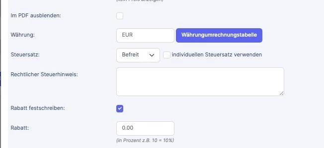

du kannst dem Rabattartikel auch manuell im Artikelstamm den Steuersatz „befreit“ geben.

Wie schon erwähnt werden Rabatte nicht mit 19% versteuert und sollten das auch nicht.

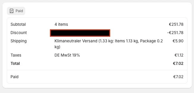

Bei Shopify existiert keine Einstellung für den Rabatt. Aber die kriegen es ja auch hin den richtigen Gesamtbetrag zu errechnen. Dann sollte das Xentral auch oder?
Man rechnet ja erst mal mit Netto Preisen und dann wird die Steuer am Ende drauf gerechnet. Und nicht anders rum.

Dass Xentral die Umsatzsteuer falsch berechnet liegt an Xentral und nicht an Shopify.
Shopify berechnet diese ja richtig wie zu sehen ist.
Dass der Rabattartikel 0% USt. hat ist korrekt, da auf Rabatte nicht Umsatzsteuerpflichtig sind. Bemessungsgrundlage für die USt. ist der Gesamt Netto Preis und nicht die einzelnen posten.

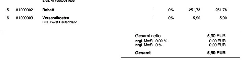

Wir haben nun das gleiche Problem mit einer Bestellung mit den Versandkosten:
Siehe Screenshots:
Xentral lässt uns nicht mal manuell den Steuersatz ändern:
Wenn wir hier auf 19% ändern und speichern springt er sofort wieder auf “befreit”.
