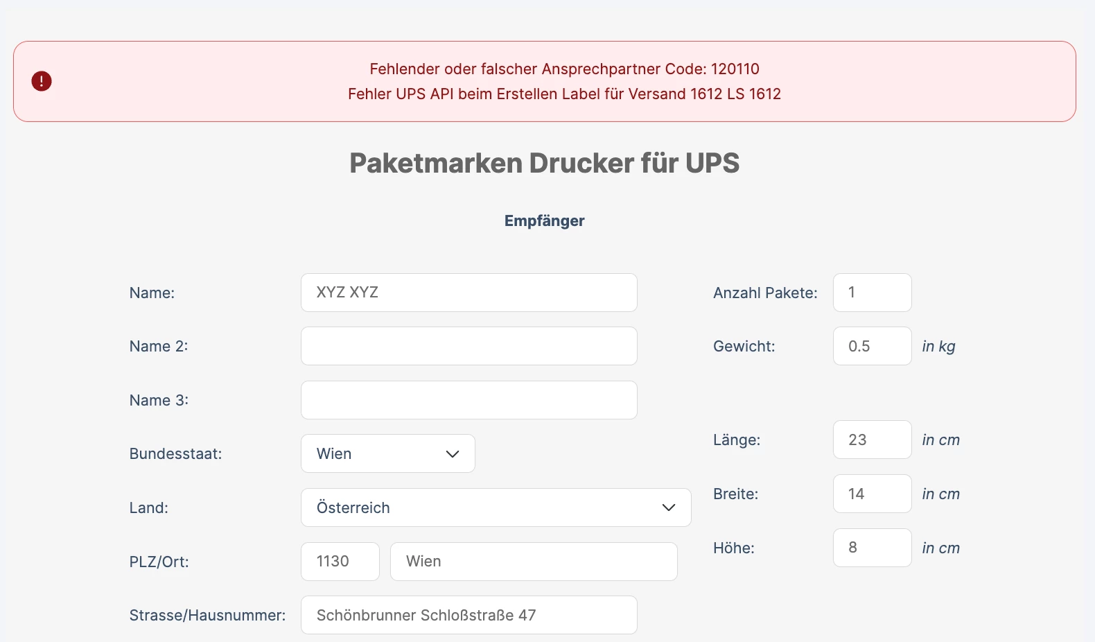

leider bekomme ich den Versand außerhalb von Deutschland über UPS nicht zum Laufen. Ich vermute es liegt an der Konfiguration vom Standard Service Code und Standard Package Code.
National läuft reibungslos mit:
Standard Service Code: 65
Standard Package Code: 02
Kennst sich jemand hier aus?

Das ist der Fehlercode den ich erhalte: 120110.
Der Shipment Code Worldwide Saver entspricht ja “Worldwide”, das muss schon klappen. Ideen? LG
120110 Hard Missing/Invalid Shipper AttentionName Der Name des Absenders ist ungültig.
Der Absender kann ein Kostenträger (Kunde/Kostenstelle), eine Person (Person ist Kostenträger) oder eine Universaladresse sein. Der Name muss entsprechend eingepflegt sein.
Wenn als Absender ein Kunde/Kostenstelle ausgewählt ist so wird die in den entsprechenden Einstellungen KEP UPS erfasste Kontaktperson als Name verwendet.
Es werden maximal 35 Zeichen an UPS übertragen!
