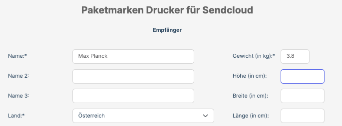

In Xentral gibt es leider kein extra Feld für das Volumengewicht, da sich diese ja auch den Paketabmessungen errechnet. Du kannst jedoch UPS über Sendcloud verwenden und dort die Abmessungen in der Paketmarkenerzeugung angeben:
Ebenso kannst du die Standardmaße in der Versandart hinterlegen.
Wenn diese Daten gepflegt werden, errechnet die Schnittstelle bzw. Sendcloud das Volumengewicht und übermittel dieses an UPS.
Dort wird dann auch ermittelt, welches Gewicht größer ist bzw. welches für die Berechnung ausschlaggebend ist.
Leider gibt es derzeit keinen direkten Weg zur Übermittlung des Volumengewichts an UPS.
